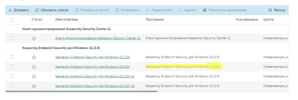

Доброго времени суток! При попытке обновить базу KES 11.2 (через "Задачи" -> "Обновление"), на некоторых ПК вместо обновления баз обновляется сам KES, до версии 11.6. После чего, в политике  KES становится невозможно работать, просит так же обновить плагин до версии 11.6.
Пробовал идти на поводу:
1. Сначала решил обновить на всех ПК KES до версии 11.6, причем удалось обновить только на ПК с ОС Windows 10, на Windows 7 при попытке обновить выдает ошибку "Kernel32.dll" (просит установить обновления для Windows 7, но как мы знаем - это темная тема. Ну да ладно).
2. При попытке обновить плагин до версии 11.6 - выдает ошибку, типа не удалось проверить подпись.
Вопросы:
1. Как избежать обновления KES до версии 11.6 (чтоб только базы обновлялись)?
2. Почему не удается обновить плагин до версии 11.6?
Заранее спасибо за ответ!

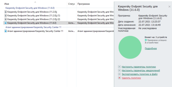

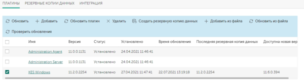

В KSC удалил плагин через реестр, потом обновил без проблем (скрин 1). В Web Console следующая картина (скрины 2 и 3). При попытке обновить плагин - как я уже говорил, на подпись жалуется (скрин 4). При попытке обновить через ZIP-файл - вечная загрузка.

А какая версия веб консоли?
23.07.2021 в 23:59, mike 1 сказал:
11.1.144
