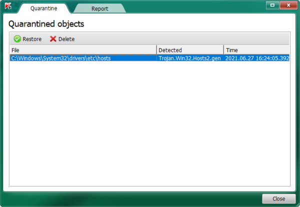

Здраствуйте, компьютер начал немного подвисать, решил проверить свой ПК Kaspersky Virus Removal Tool.
Он нашёл такой вирус как " trojan.win32.hosts2.gen "
Прикрепил логи и скриншот обнаружения вируса, прошу помочь мне его удалить.

Похоже было ложное срабатывание, возможно в hosts файле были какие-то записи которые не понравились антивирусу.
Также файл hosts отсутствует в системе.
