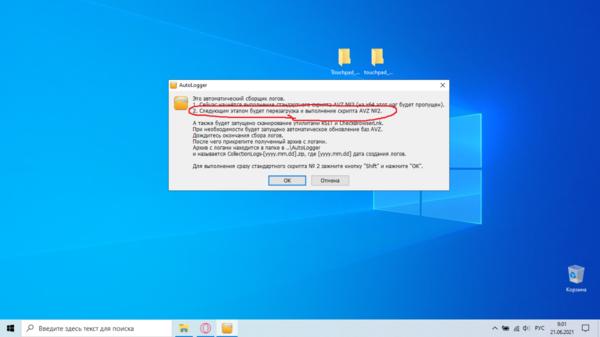

Спасибо большое за помощь, я уже переустановил Винду, но проблема осталась , забыл уточнить, после сканирования microsoft safety scanner нахождения одного файла ( к сожалению информацию он не оставляет), adwcleaner нашёл,  PUP файлы в  реестре. Ещё я вспомнил, возможно поможет, один из антивирусов нашёл троян "загрузчик" в этом файле wfpdiag.etl, после его лечения всё заработало, но опять на время(лог я удалил, случайно, пытался восстановить, но найти не смог файл. И ещё вопрос с "Автологере" пишет что есть 2 режима, у меня второй не включался, так и должно быть?

2 минуты назад, SAS15 сказал:
Можете очистить, только на проблему это не повлияет.
3 минуты назад, SAS15 сказал:
Да, так и должно быть для 64-битной системы.

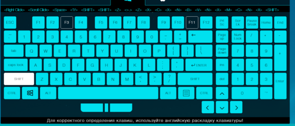

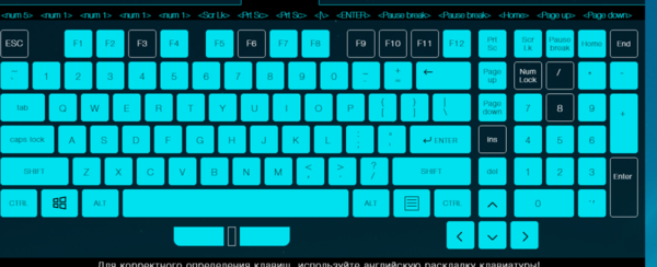

Найдите возможность подключить другую заведомо исправную клавиатуру и проверьте.
Возможно придётся встроенную клавиатуру отключить физически.

Хорошо, спасибо , хочу уточнить, там было 2 режима и как раз не включался тот, про который писали что он должен включиться на 64 bit системе, выделенный на скриншоте , не включился, при нажатии Shift тоже ничего не происходило. Пойду, куплю клавиатуру.

Вы не так поняли. Для 64-битной версии (не важно нажата Shift или нет) выполняется сразу 2 пункт.
23 минуты назад, Sandor сказал:
Последний вопрос, то есть, изменили действие скрипта?  Система не перезагружалась.
Изменено пользователем SAS15
Да, если система 64-битная, перезагрузка не нужна.

Проверил, внешняя клавиатура работает нормально , что бы наверняка проверить, перезагружал и выключал ноутбук, прикладываю скриншоты на первом всторенная, втором внешняя, все клавиши работают( F3-F11 горячие клавиши оперы). Странно, что клавиатура встроенная работает нормально , пока устанавливаются драйвера или Windows, а спустя время перестаёт. 2080940950_Opera_2021-06-21_135328_key-test_ru.thumb.png.0aa99d284ac27ac63f27de44f220288f.png1494880538_Opera_2021-06-21_135028_key-test_ru.thumb.png.61c4b135cbded00d4291cb0e7cc277d8.png
Продолжайте во второй вашей теме в соседнем разделе.
