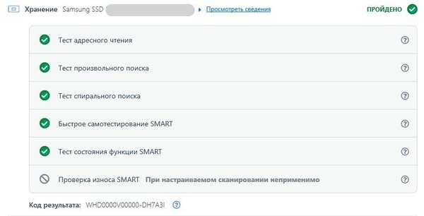

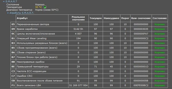

Для начала напишите, что за железо, какая материнка, процессор. Далее надо проверить диск на ошибки.
Если железо древнее, то большая вероятность в ошибках на диске, из-за которых повреждены системные компоненты. Ещё, описываемый прикол может происходить, когда антивирус включает лечение активного заражения. В этом режиме запрещается запуск новых процессов.
Изменено пользователем Ummitium
6 часов назад, Ummitium сказал:
Конфликтов из-за железа не наблюдаю. Процессор и всё прочее железо протестировано, в т.ч. фирменными утилитами Lenovo (ноут Lenovo). ОЗУ даже протестирована memtest86 с загрузочной флешки, хотя логики в этом немного. Прошивка BIOS стоит последняя имеющаяся, хотя в 2021-ом уже и старенькая.
Ummitium, разве, когда браузерам файлы что-то не даёт качать из нета, (причём файлы исключительно программ, а остальные без проблем) + большая часть exe-шников не исполняются при попытке их открытии в ОС – то проблему стоит искать в процессоре и материнской плате? ) Полагаю, в моём конкретном случае, что это проблема всё же ПО, а не железа.

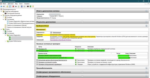

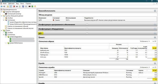

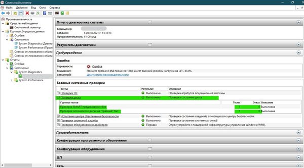

  • Во время диагностики в системном мониторе (на одном из скринов ниже) увидел, что грузануло ЦП - показало вдруг небывалую ранее деятельность - нагрузку на  проц 83% процессом opera.exe Заволновался, думал уже, что браузер какую-то свою деятельность осуществляет, чего-то сам грузит… Но банально открыт был браузер opera в приватном режиме с семью вкладками с включенным vpn opera. Оказалось – всего лишь одна вкладка грузила - статья с яндекс-дзен, странно, что настолько много, закрыл  её – нагрузка на ЦП упала в ноль).

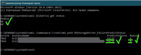

Диск работает стабильно, подозрений на неисправность нет. Однако, всё, что можно (chkdsk С: /f  SSD при перезагрузке , S.M.A.R.T, файловая система) - смотрелось и делалось ранее, проверялось. Т.к. проблем не было обнаружено, о проверках диска не писал за их отсутствием. ОС стоит на SSD Samsung EVO. Для SSD для уменьшения степени износа и лучшей работоспособности имеется оставленная рекомендуемая нераспределённая область.  Сейчас ещё чуть повторно промониторил: да, с диском/дисками проблем не наблюдается (см. подробнее скрины ниже).

  • Мне другое непонятно. Когда второй раз делал диагностику через системный монитор выдало предупреждение, что 16% (6026) событий было потеряно при сборе данных (на скрине ниже выделено желтым). Что бы это значило?

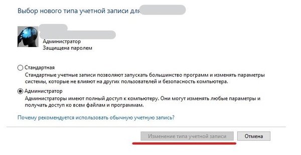

После того, как включил встроенную учётку админа, переключился на неё, затем вернулся на свою учётку админа – включил Edge – и тут откуда ни возьмись - сам (параллельно включению Edge) открылся браузер Firefox (который до этого просто исчез и его нельзя было нигде найти для запуска) типа приветствуем в обновлённом браузере Firefox, настройте, выберите ему тему и т.п., ярлыки создались на него, которых не было. Прикольно )) Видимо, что-то в системе банально после простой смены админских учёток обновилось и стало на круги своя. (Firefox пропадал после отката системы). При этом во вновь доступном браузере Firefox та же моя личная стартовая станица. А в Edge внезапно увидел в меню закладок «другое избранное»  папку «меню закладок Firefox». Раньше не было. В Edge все закладки из Firefox оказались, а я их не переносил в этот браузер, не синхронизировал. MS с Edge как-то Firefox задавливают что-ли. Загружать теперь в восстановившемся Firefox файлы прог можно. Но только лишь в нём. А вот в других браузерах – Edge, Opera, Yandex – загрузки блокируются, как и раньше, нельзя. ЧуднО! Что заприоритет такой лишь у одного браузера? Думал, это связано с тем, что Firefox установлен по умолчанию, но нет. Выставил Edge по умолчанию – всё-равно через Edge и прочие браузеры не качает, а через Firefox – качает. Чудеса в решете! exe-шники так и не открываются, понятно. Это всё ещё происходит под моей учёткой администратор.
@Sapsan932, а если из под встроенного администратора понизить права рабочей учетки до стандартной, а потом опять дать ей права администратора.
Да фишка-то в том, что у моего администратора вдруг наблюдаются стандартные права, а не административные,куда понижать? Я думал сделать проще из-под своей: отключил встроенную учётку админа. Но в «изменении типа своей учётной записи» – тогда вообще кнопка изменить тип уч зап. стала неактивной: ни стандартную выбрать-выставить для админа, ни административные права для админа нельзя. Выставлено стандартная. Тогда второй раз включил встроенную админку и из под неё уже попытался со стандартной понижать/повышать – и так не делается. Вроде выбираю админнистративные, применить кнопка активна, но затем у моего админа остаются стандартные права всё-равно. Мистика. Но даже если и так, то это тоже нормально, наоборот не рекомендуется в целях защиты работать из-под админа с правами админа, и учётка админа со стандартными правами в любом случае не должна мешать открытию exe-файлов или загрузкам браузеров.
Хочу деактивировав учётку встроенного админа с админ правами (не к чему она мне) - работать в своей учётке админа со стандартными правами, но с правами - как раньше работало всё нормально, чтобы запускались exe-шники и все браузеры могли загружать проги. Как это можно сделать?
Изменено пользователем Sapsan932

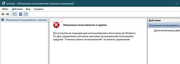

Учетка понижается удалением из группы Администраторы.
Это в классической панели управления (для её запуска нажать Win + R, далее ввести и выполнить control panel) Потом перейти в Администрирование - Управление компьютером, далее Локальные пользователи и группы.

5 часов назад, Ummitium сказал:
Спасибо, но вообще-то в Win 10 Home, в отличие от WinPro и иже с ними (я указывал свою ОС в начале темы), отсутствуют/недоступны локальные пользователи и группы в администрировании (см. скрин ниже). Подскажете другой способ?
Так уж сложилось, что это произошло в аккурат на том ноуте из всех, где лицензия Home, а не Pro. А в Home всё меняется, как и издревле менялось: банально через учётные записи пользователей в панели управления (ну или через интерфейс Win10, что дольше). Вот только со своей учётки менять не получается – неактивны кнопки. Вчера со встроенной учётки админа менял для своей записи админа права со стандартных на административные несколько раз. В учётных записях в панели упр. у моей учётки администратора по состоянию на утро - тип этой учётной записи стоит – администратор, а не стандартная (после вчерашних изменений). Но проблему это не решило, к сожалению. Где-то что-то какие-то права зациклились...
 - когда я со своей админской учётки смотрю "уч.записи пользователей" - там учётка админа - администратор.
 - когда переключаюсь со встроенной учётки админа смотрю то же самое "уч.записи пользователей" - там учётка админа - стандартная.
смысл в том, что при переназначении прав пользователя (сначала сброс до стандартного, а потом опять назначение админом) могут сброситься текущие ограничения на вашем пользователе и переустановиться стандартные админские.
Нет уверенности что это сработает, но попробовать стоит.
Да я то всецело понимаю эту логику и принимаю её, сам так мыслю, но вот сделать не получается.

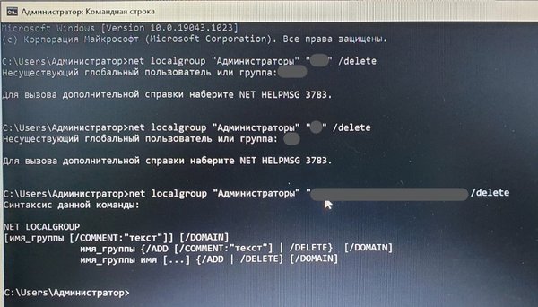

Что пытался сделать сегодня ещё:
  • активировал встроенную учётку админа снова
  • из-под неё зашел в командную строку с правами админа набрал там net localgroup “Администраторы” “Пользователь” /delete с целью понижения прав учётки. Затем net localgroup “Администраторы” “Пользователь” /add
  • но что-то не получилось, то ли с синтаксисом ввода команд не разобрался, (учётку вводил пробовал как её имя в ОС сперва, также и e-mail учётной записи затем – но как-то не вышло).
