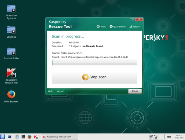

Запускаю проверку одного файла, он проверяется, вися долго на одном файле, а потом окно Rescuq Tool спонтанно исчезает. ЧТо я делаю не так? ISO последний, скачан 02.06.2021

Если окно спонтанно исчезает, то обычно это означает критическую ошибку во время работы программы и ее аварийное завершение выполнения, если при нормальной работе, программа выдает отчёт о выполненой работе.
Если первое предложение верно, то нужно создать тему в официальном сообществе, в соответствующем разделе которого, специалисты расскажут как и какие, необходимо собрать логи , отчёты, трассировки и  попросят их предоставить для анализа.
Сам диск спасения собран на устаревшем ядре и ожидается его новая версия на новом ядре
Ааааа , стоп. Вы запускаете на виртуальной машине.
Проверьте воспроизведение проблемы, на реальной (физической) машине.

Так раньше годами не имел никаких проблем с таким запуском же. Машину сейчас еще раз поднял из архива, запустил проверку - ничего не поменялось, также падает
