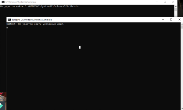

Здравствуйте, в общем история такая. Играли с знакомым Pubg Mobile. Через некоторое время надоело ему, попросил меня скачать "хак" , в дискорде, там что-то от "Mokka" было такой чит хороший ,ну решил скачать , поиграть все дела, играть вроде ничего не мешает, спустя несколько дней, мне один чел сказал, что они собирают всю инфу со всех тех устройств, на котором поставлен файл. И после этого у меня начал пропадать файл hosts, ну только если самому создать, и то он пропадет, и так всегда. Что касается командной строки. Уже какой месяц, включаю пк, доходит до рабочего стола, и появляются 2 командные строки с кажется строками "Пользователя  администратор в системе не найдено или другая", просто особое внимание не обращал. Уже думал переустановить систему, но +1 жесткого диска нету что бы скинул туда все свои файлы, https://yapx.ru/v/MgR32 , вот ссылка на то , что у меня hosts нету! ! ПРОВЕРЯЛ DR.WEB CUREIT, MALWAREBYTES , устранял вирусы , ТОЛКУ НЕТ !
Здравствуйте, в общем история такая. Играли с знакомым Pubg Mobile. Через некоторое время надоело ему, попросил меня скачать "хак" , в дискорде, там что-то от "Mokka" было такой чит хороший ,ну решил скачать , поиграть все дела, играть вроде ничего не мешает, спустя несколько дней, мне один чел сказал, что они собирают всю инфу со всех тех устройств, на котором поставлен файл. И после этого у меня начал пропадать файл hosts, ну только если самому создать, и то он пропадет, и так всегда. Что касается командной строки. Уже какой месяц, включаю пк, доходит до рабочего стола, и появляются 2 командные строки с кажется строками "Пользователя  администратор в системе не найдено или другая", просто особое внимание не обращал. Уже думал переустановить систему, но +1 жесткого диска нету что бы скинул туда все свои файлы, https://yapx.ru/v/MgR32 , вот ссылка на то , что у меня hosts нету! ! ПРОВЕРЯЛ DR.WEB CUREIT, MALWAREBYTES , устранял вирусы , ТОЛКУ НЕТ ! , сделал как вы попросили(в пред.теме).Я точно не знаю какие файлы нужны, поэтому все что практически можно было я прикрепил

Я делал все по инструкции, а тут экспертов не нахожу видимо мне на другой форум пора идти... И да чуть не забыл вот что выходит у меня после как загрузился рабочий стол
34 минуты назад, Jerry сказал:
Ладно, последний раз кидаю, сделал все верно, а то от меня уже чуть ли не 8 смс...
