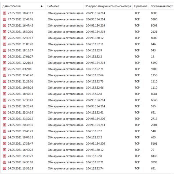

типично при наличии белого ип. Мнея тоже регулярно сканируют. Можно поставить роутер или перейти на динамичный ип
@sputnikk, а кто говорил про белый IP?
Я так понимаю, там роутер от МТС.
Надо смотреть настройки роутера, если к ним есть доступ. Там может быть файервол отключен.
01.06.2021 в 17:58, andrew75 сказал:
Если вы вот про эти функции, то включение их не сказывается на атаках. https://prnt.sc/13suqbj
В Диспетчере Устройств хотел попробовать откатить версию ПО на предыдущую, но он не видит этот роутер вообще, хотя подключил его через USB-кабель. Как еще можно это сделать?
01.06.2021 в 16:20, oit сказал:
А на какой порт и какие ip фигурируют?
И ip, и порты самые разные https://prnt.sc/13sx36b
3 часа назад, Delph сказал:
Та же проблема, роутер huawey сим карта МТС, я этот роутер пустил через еще один роутер asus и проблема пропала. Я понимаю что это не выход. Но вопрос остался.
2 минуты назад, Lakoba сказал:
Да и сканирование происходит на таких сайтах как You tube или ebay.
19 минут назад, Lakoba сказал:
Вывод очевиден - в huawey-е нет нормального файервола или он не настроен.
Если роутер выдал провайдер, то обратитесь к нему. Если роутер ваш, то попробуйте разобраться или думайте о замене роутера.
я не знаю что у вас за роутер и что в нем можно настроить. Если роутер выдал провайдер, то попробуйте обратиться к нему.
1 час назад, andrew75 сказал:
Вот лог Huawei B818-263 Detect UDP port scan attack, and the attack has been blocked, scan packet from 212.188.31.152 (я так понял атакующий ай пи мтсовский)
Изменено пользователем Lakoba
3 часа назад, andrew75 сказал:
У меня же в первом сообщении есть информация о роутере и прошивке. Покупал я сам для дачи, в МТС-магазине. Если что, вот он на сайте МТС https://shop.mts.ru/product/tarif-mts-dlja-noutbuka-router-lte-powerbank-6000-mach-moskva
Мне кажется это МТС пытается собрать информацию.
  • 1 месяц спустя...
Обратился за помощью в МТС, на их страничку Вконтакте. и там мне помогли.
Что касается сканирования портов на вашем устройстве, то можем рекомендовать следующие варианты:
1. В установленном антивирусе Касперского отключить оповещения о сканировании портов.
2. В настройках самого роутера в разделе APN вместо используемого по умолчанию профиля APN c параметром тип сети IPv4IPv6, создать вручную и активировать новый APN профиль с такими же параметрами, кроме типа сети, где выставить только: IPv4.
Сделал как указано во втором пункте и сетевые атаки прекратились.  Это так, вдруг кто столкнется  будет искать ответы самостоятельно, как я.
