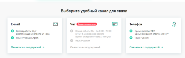

Как теперь делать запрос в тп, раз в личном кабинете исчез соответствующий раздел?
1 час назад, Dmitry77 сказал:
Тут
Очень не удобно.
Прислали очередной запрос:
1. Определите IP VPN ноды, например зайдя на https://2ip.ru
2. Выставите ping google.com -t в командной строке, понаблюдайте, есть ли таймауты получения пакетов?
3. Актуальна ли проблема на мобильном KSeC в той же сети?
По ссылке показывает швейцарский IP, хотя написано Бесплатный Россия
