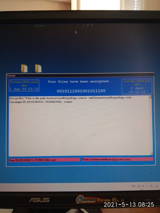

Алескей Немыкин
Добрый день. Помогите пожалуйста расшифровать файлы. В архиве 2.rar запакованные остатки от зловреда
FRST.txt Addition.txt 2.rar
Расшифровки скорее всего нет. Для верности пару зашифрованных файлов в архиве прикрепите к следующему сообщению.
Алескей Немыкин
А вот предположительно из данного профиля пользователя зловред запускался и остались непонятные файлы, Надеюсь помогут в чем либо.
Бух-0.rar
Непонятные файлы не нужно добавлять, только зашифрованные.
Алескей Немыкин
Тут как и просили 2 документа.
doc.rar
Да, к сожалению, это Crylock 2.0.0.0, расшифровки нет.
Помощь в очистке системы нужна или планируете переустановку?
Алескей Немыкин
Еще точно не решил. На всякий случай давайте зачистим.
Тут вот товарищи из Dr.SHIFRO и decryptionlab предлагают за деньги расшифровать. Жулики?
6 минут назад, Алескей Немыкин сказал:
Посредники, которые за ваши деньги выкупят у злоумышленника ключи с дешифратором, а потом их вам продадут по завышенной цене. При этом никаких гарантий нет, что посредники смогут до конца восстановить ваши данные, если что-то пойдёт не так.
Жулики?
Причем, давно известные.
