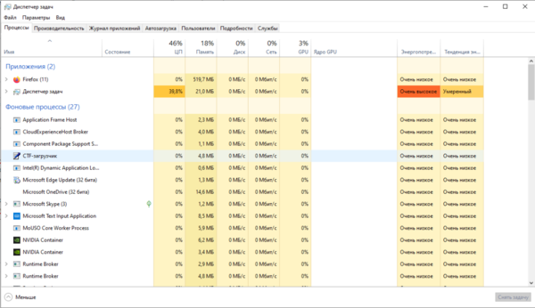

Мой компьютер заразился скрытым майнером, который при обычном удалении восстанавливается за 5 секунд. Вирус назвался службой "GoogleUpdateTaskMachineQC", разместил себя в папке "C:\ProgramData\Google\Chrome", где поместил два файла "SbieDll.dll" и "updater.exe", вирус сам вносит в исключения папки для проверки: C:\ProgramData, C:\Windows и C:\Windows\System32\config\systemprofile и др. Перестал работать Центр обновления Windows. Не даёт выключать компьютер обычным способом. Только через длительное нажатие кнопки "Включения". Долго грузит "Панель задач" - 2-3 минуты. Может и ещё есть какие-то скрытые изменения. Помогите, пожалуйста, удалить этот вирус-майнер!
