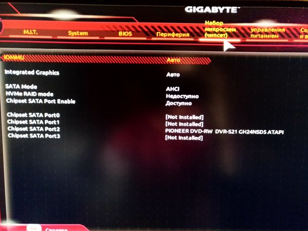

Есть один новый системный блок, на него надо установить чистую систему с флешки (уже записана), но устанавливать некуда, т.к. SSD нигде не виден.
В Биосе показывает, что к одному из сата-портов подключен привод, а остальные типо пустые, хотя ССД тоже подключен.
В приоритете загрузок тоже только один привод (если подключbть флешку, то ещё флешка отображается), а ССД нет.

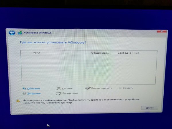

Пробовала всё равно запустить установку системы, когда дело доходит до момента, где надо выбрать диск, куда устанавливать, там пусто.

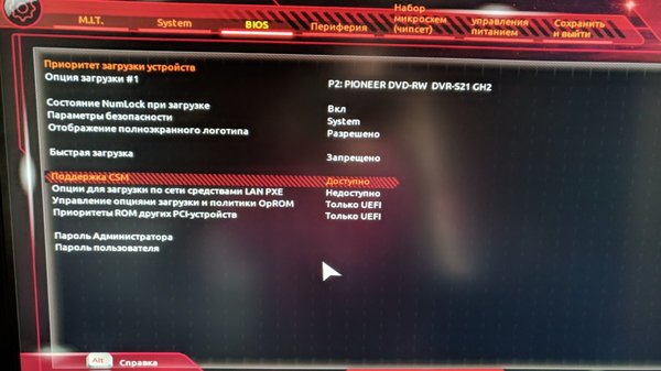

@Sapfira, вкладка BIOS, "CSM support" что выставлено?
Вроде, включено было. Посмотрю точнее и потом фото всех настроек выложу.

Вот такие настройки там по-умолчанию стояли:
Пробовала менять на разные другие комбинации и вообще отключать CSM, картина всегда такая:
А при установке системы пишет, что не видит драйвер, которого даже на оф.сайте диска нет.

Проблема решилась.
Оказывается, они кабель питания к диску плохо воткнули, он чуть ли не вываливался оттуда, но с первого взгляда это не было заметно. Вставила как следует и диск сразу определился.
