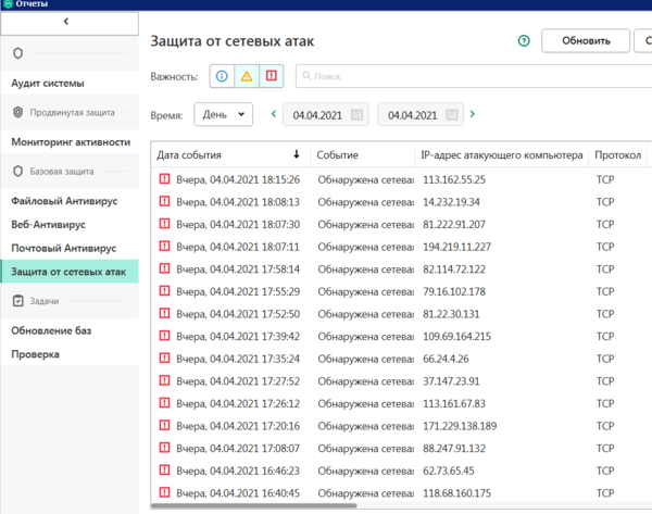

Можно ли отключить уведомления "обнаружена сетевая атака" не отключая функцию обнаружения сетевых атак KFA
Компьютер подключен напрямую в интернет без роутера, некоторые порты специально не закрыты в firewall, все обновления установлены.
уведомление о сетевой атаке висит почти постоянно. Нельзя ли это уведомление не показывать? Я в курсе, что из интернета подбирают пароль и ищут дыры.
может, это (скрытие уведомлений о сетевых атаках) возможно в платной версии?

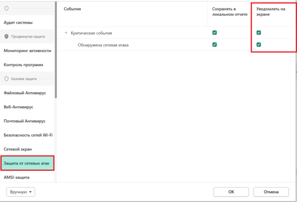

@andrew75 попробуйте изменить настройки:

Настройки (шестеренка) -- Интерфейс -- Настройка уведомлений
Лайфхак - поставить KIS, настроить уведомления и перейти в KFA с сохранением настроек ?
