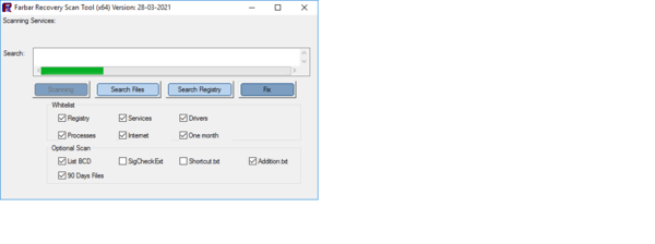

Скачайте Farbar Recovery Scan Tool  NAAC5Ba.png и сохраните на Рабочем столе.
  2. Убедитесь, что под окном Optional Scan отмечены "List BCD", "Driver MD5" и "90 Days Files".
  3. Нажмите кнопку Scan.
  4. После окончания сканирования будет создан отчет (FRST.txt) в той же папке, откуда была запущена программа. Пожалуйста, прикрепите отчет в следующем сообщении.
  5. Если программа была запущена в первый раз, будет создан отчет (Addition.txt). Пожалуйста, прикрепите его в следующем сообщении.
3munStB.png Изменено пользователем mike 1
В процессе сканирования сервисов зависает и не подает признаков активности. Успевает записать только один файл.

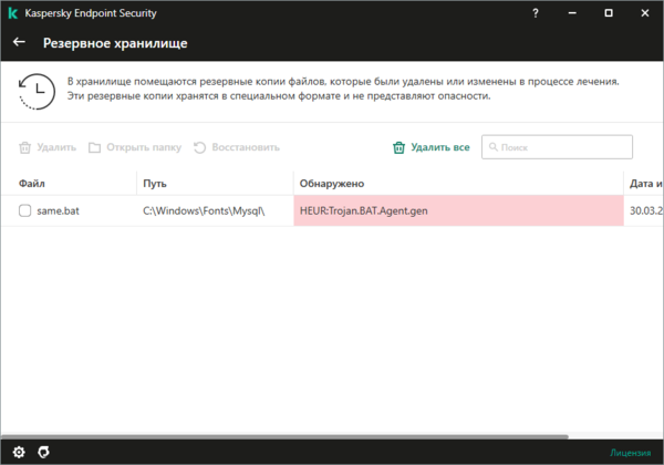

добрый день, после долгих мытарств удалось установить кaspersky . в процессе сканирования он находит и удаляет вирус, но через некоторое время он опять находит нечто похоже.

Пофиксите следующие строчки в HiJackThis.
O4 - HKLM\..\RunOnce: [UnKES] wscript.exe //b C:\Users\ADMINI~1\AppData\Local\Temp\2\UnKES.vbs
Упакуйте в zip архив с паролем virus и пришлите архив мне в ЛС.
После этого удалите данный файл.
+ Сделайте свежие логи Автологгером.
Важно! на Windows Vista/7/8 AVZ запускайте через контекстное меню проводника от имени Администратора. Выполните скрипт в АВЗ (Файл - Выполнить скрипт):
begin
 QuarantineFile('C:\Windows\Fonts\Mysql\svchost.exe','');
 QuarantineFileF('C:\Windows\Fonts\Mysql', '*', true, ' ', 0, 0);
 DeleteFile('C:\Windows\Fonts\Mysql\svchost.exe','64');
 DeleteSchedulerTask('khl');
 DeleteSchedulerTask('Kaspersky Security for Windows Server OS Upgrade Detect.job');
 RegKeyDel('HKEY_LOCAL_MACHINE', 'SYSTEM\CurrentControlSet\Services\Eventlog\Application\NSSM', '64');
ExecuteSysClean;
end.
