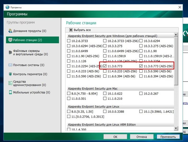

Имеется компьютеры, у которых отсутствует доступ в интернет. Но есть необходимость обновлять антивирусные базы.
Версия продукта на ПК: KES 11.3.0.773 AES56
С помощью программы https://support.kaspersky.ru/updater4/windows  Kaspersky Update Utility 4.0   я не вижу моей версии продукта
И даже если я  выделяю обе эти версии, загружаю обновление, после этого указываю эту папку в KES  - то при попытке обновления выдает ошибку, что в папке не найдено файлов обновлений.
Как решить проблему?
Спасибо
Напрашивается вывод что вы неправильно указываете путь к папке куда скачиваются обновления.
В описании предыдущей версии на мой взгляд лучше написано, какую папку надо расшаривать - https://support.kaspersky.ru/11705#block2
43 минуты назад, andrew75 сказал:
Эм... ну собственно на моём 3 скрине и видно, что путь указан именно до папки Updates
А попробуйте указать не \Updates, а корневую папку.
Да, так написано в документации, но что интересно, я сейчас проверил (правда на KIS и на локальном диске) и у меня при указании папки \Updates тоже выдало ошибку, а при указании корневой папки все сработало.

А как быть с тем что нужной версии в Updater нету? тоже не могу базы обновить на KES 11.3.0.773 AES56
@N1karagua, скриншот выше посмотрите. Есть там эта версия.
1 час назад, N1karagua сказал:
Убедитесь, что вы используете актуальную версию утилиты: https://support.kaspersky.ru/15691
https://support.kaspersky.ru/15692
Если вы не видите в списке нужную программу или версию, обновите список поддерживаемых программ. Для этого в главном окне утилиты, не выбирая никаких программ, нажмите Запустить. Дождитесь окончания обновления и проверьте, появилась ли нужная программа в списке.
 KES 11.3.0.773 вижу а  KES 11.3.0.773 АЕS56 нет.
версия 4.0.0.287
1 час назад, kmscom сказал:
Так и делаю, уже с больше месяца нет нужной версии, раньше обновлял базы все норм было.
@N1karagua, я сегодня скачал утилиту и там эта версия присутствует даже без обновления списка:
справедливости ради, может автор не полно ставит акценты.
@andrew75 интересует не 11.3.0.773 и даже не 11.3.0.773 (AES-256) , а именно 11.3.0.773 (AES-56)
@kmscom, я всегда думал, что если написано 11.3.0.776, то это и есть 11.3.0.776(AES-56).
Я не прав?
@andrew75 я незнаю, правы вы или нет. но автор то спрашивает то, конкретно, так вы и отвечайте, что 11.3.0.776 - это и есть 11.3.0.776(AES-56)
54 минуты назад, andrew75 сказал:
Вот где получить точный ответ?
К примеру 11.4.0.233 (AES-56) указывается
3 минуты назад, N1karagua сказал:
В техподдержке
