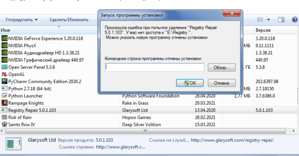

При попытке удаления Registry Repair выходит следующее:

13 минут назад, Sokol_OFF сказал:
Можете удалить принудительно через Geek Uninstaller
