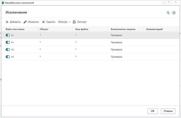

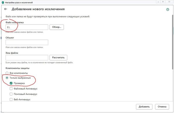

@Максим Тихов, вы можете добавить эти диски в исключения проверки.
Настройка - Угрозы и исключения - Настроить исключения - Добавить.
Как-то так:
26 минут назад, andrew75 сказал:

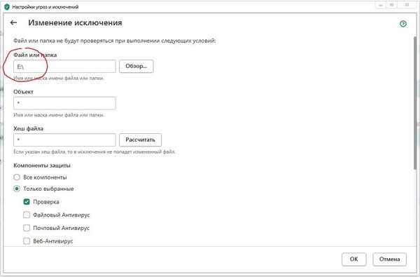

А скажите пожалуйста, если так сделать, могут ли тогда вирусы попасть на эти HDD? или любая новая информация перед записью на эти HDD (включая вирусы) все равно будет под присмотром Касперского?
И еще такой вопрос пожалуйста, "звездочки" после буквы HDD нужно писать?
и галочку ставить только на "проверка" ?
Изменено пользователем Максим Тихов
Звездочки означают, что из проверки нужно исключить все файлы на этом диске, включая вложенные папки.
Только "Проверка".
Поскольку мы не выбираем "Файловый антивирус" и остальные компоненты, то по идее это правило сработает только в случае проверки диска на вирусы и, как я надеюсь, поиска руткитов.
Остальные компоненты антивируса будут работать с этим диском.
Но нужно создать правило и посмотреть как это будет работать.
20 минут назад, andrew75 сказал:
Т.е звездочки не нужны?
Просто у меня стандартно когда добавляю в исключения жесткий диск (при этом стоит галочка "Включая вложенные папки") звездочки не пишет, просто "E:\" и все.
Я не вручную пишу букву диска а добавляю жесткий диск через кнопку "Обзор"

8 часов назад, andrew75 сказал:
на самом деле две звездочки это сейчас атавизм, хотя и рабочий.
если это так, то почему в справке к актуальному KIS они указаны?
и как внешне отличить в окне добавления исключений в строке "Файл или папка" наличие примененной галочки "Включая вложенные папки"? Ведь при ее выборе, равно как и при ее отсутствии, данные в этой строке выглядят одинаково.
Мне это тоже интересно на самом деле.
Это взято из корпоративных продуктов. Там настройка исключений сделана аналогично. И маски сейчас тоже привели в соответствие с корпоративной линейкой.
Я в свое время задавал вопрос ТП по поводу масок. Они сказали, что можно использовать те, которые указаны в справке по KES.
А через некоторое время эту информацию добавили в справку по домашней линейке.
На самом деле можно конечно поэкспериментировать, но как-то лениво.
Я у себя в исключениях использую две звездочки для включения подкаталогов.
Попробовал без звездочек - не помогло, автоматический поиск руткитов пробуждает спящие HDD.
Попробую со звездочками - отпишусь.
Потестил со звездочками,
К сожалению не помогло, поиск руткитов пробуждает hdd ☹️
