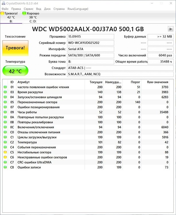

Опасения по работе жесткого диска
Решил проверить жесткий диск в CrystalDiskInfo - показало значение тревога.
Когда-то это был загрузочный C и обычный файловый D - сейчас просто файловый.
Стоит ли опасаться по C5 и C6 ? В динамике нескольких дней/недель/месяцев не проверял значения. Смотрел из-под Windows.
Про эти атрибуты лучше почитать здесь.
Там еще и С8 ненулевой.
Вобщем надо в любом случае прогнать Викторией.
У меня уже года 2 так. Ошибки постепенно прибавляются, но диск работает.
В любом случае если на нем что-то важное лежит, скопировать не помешает.
