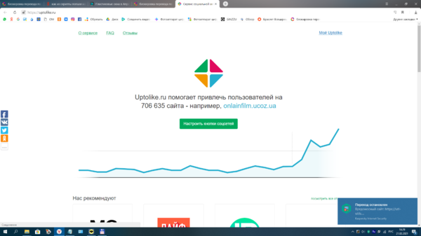

Евгений К Опубликовано 21 февраля, 2021 Опубликовано 21 февраля, 2021 проблема возникла несколько часов назад - вхожу на индекс страницу своего собственного сайта (https://oknakep.ru/) и сразу каспер выдает уведомления - 2 штуки - Якобы облачная защита и База блокируют переход по вредоносной ссылке... Я проверял свой индексовый файл Каспером, проверял сам сайт тоже - признан безопасным и вдруг эти уведосы!!! Самое интересное и не только на Яндекс браузере, но и на IE то же самое, на всех браузерах данного устройства моноблока каспер блокирует и именно только при включении или обновлении именно этой странички, а именно Главной - потом бегаю по всем страницам и ничего, но стоит на Индекс вернуться опять верещит... Что делать? на сторонних комапах в этой сети ничего не происходит - каспер молчит - проблема в моноблоке, его загаженности. Чистил Яндекс браузер,- тот же результат, потом сборосил в нем все настройки - дополнения отключены да и не пользуюсь в основном ими - тот же результат. скрины и архив с логом прилагаю https://yadi.sk/i/_IZCw_Dm22sdng https://yadi.sk/i/SweGsX2GxpB06Q https://yadi.sk/d/YrnTnqEYhJSzGg
regist Опубликовано 21 февраля, 2021 Опубликовано 21 февраля, 2021 3 часа назад, Евгений К сказал: проблема возникла несколько часов назад - вхожу на индекс страницу своего собственного сайта (https://oknakep.ru/) и сразу каспер выдает уведомления - 2 штуки - Якобы облачная защита и База блокируют переход по вредоносной ссылке... Я проверял свой индексовый файл Каспером, проверял сам сайт тоже - признан безопасным и вдруг эти уведосы!!! Если посмотрите внимательно на свои скрины, то увидите, что там чётко указано, что ругается на JS скрипт. При чём видно на какой именно. Так что надо проверять не index а этот скрипт. По логам плохого не заметил. Только несколько штук задания повреждённых показывает. Хотелось бы перепроверить действительно ли они повреждены или утилита не корректно отработала. Для этого, пожалуйста, сделайте экспорт ветки реестра HKEY_LOCAL_MACHINE\SOFTWARE\Microsoft\Windows NT\CurrentVersion\Schedule\TaskCache + скопируйте на рабочий стол и упакуйте в архив: C:\Windows\System32\Tasks Потом прикрепите сюда.
Евгений К Опубликовано 21 февраля, 2021 Автор Опубликовано 21 февраля, 2021 3 часа назад, regist сказал: "там чётко указано, что ругается на JS скрипт"... я вижу... только вот где мне, полному чайнику, найти его??? если посмотрите код моей главной страницы, то там его я не вижу - может он как то замаскирован или по другому обозначен? Дело в том, что он ругается ТОЛЬКО ТОГДА, КОГДА ИМЕННО ГЛАВНУЮ СТРАНИЦУ открываю... я так мыслю - скрипт то должен в ней сидеть? С другой стороны на сторонних компах, да и на вашем, я так мыслю, ничего не ругается... тогда совсем непонятно... (ветку реестра и папку в один архив кинул) Desktop.rar вы знаете, методом исключения нашел!!! у меня стоял скрипт от сайта uptolike.ru - несколько лет им пользовался и все было нормально - это для размещение кнопок и привлечения пользователей из разных соцсетей... удалил скрипт - а он был только на индексе, и все, тишина в студии. Но самое интересное, как только по приведенной выше ссылке захожу на их сайт Каспер начинает снова ругаться и банит переходы по тем же вредоносным ссылкам что и с моего сайта. Единственное вот теперь думаю - у меня вроде каспер обнаруживал, но почему же у оператора техподдержки от каспера он молчал? и я так думаю и у вас не ругается... что не так во всем этом? может у моего антивиря крыша съехала и его снести и по новой поставить? после чистки реестра... Ваш совет хотелось бы получить...
