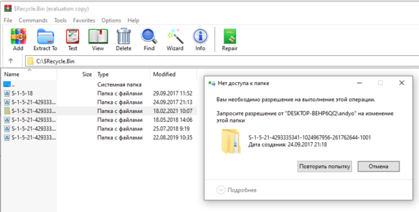

1 час назад, SkylineLuxx сказал:
А теперь, пробовал через WinRaR удалить, тоже не дает
На всякий случай уточню, WinRar запускали от имени администратора? И лучше всё-таки каким-нибудь файловым менеджером, а не архиватором. В принципе, я предполагал, что не получится, но всё-таки для начала стоило попробовать так, а постепенно будет всё более и более грубо пока не исправим ))).
И судя по предыдущим скринам у вас причина проблемы папка название которой начинается с S-1-5-21...
Проблемную можете отличить и по дате.
И повторюсь
2 часа назад, regist сказал:
Если это сделать не получится, то тогда скопируйте и напишите тут полный путь к этой папке.
Совсем не охота переписывать название той папки со скрина.
Изменено пользователем regist
И повторюсь
Путь к папке C:\$Recycle.Bin
Сейчас специально выбрал, запустить от Администратора WinRaR , удалить этот файл, выдает ошибку, опять прав не достаточно. Зачем мне у самого себя запрашивать права? Я же вроде админом являюсь.
