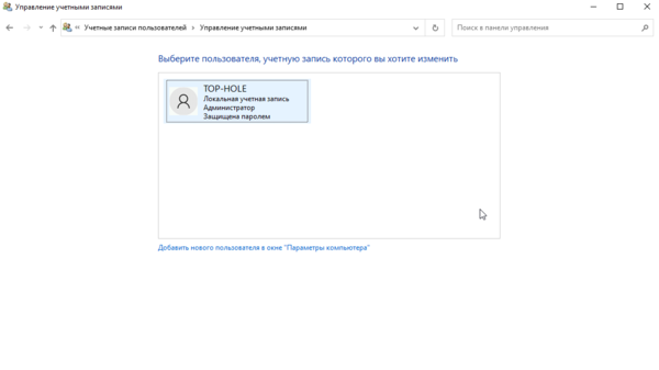

2 минуты назад, mike 1 сказал:
FRST запускали от имени Администратора?
А как это сделать с командной строки?
Изменено пользователем Sweet Pepper
Вам нужно попасть сначала в среду восстановления Windows 10 см. https://pc-assistent.ru/sreda-vosstanovleniya-windows-10/ , далее нужно выбрать командную строку, ввести notepad, откроется блокнот и через его проводник открыть от имени Администратора с флешки FRST.
От имени администратора
