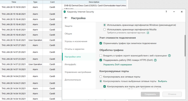

В общем есть некий парк железа с web интерфейсами ,

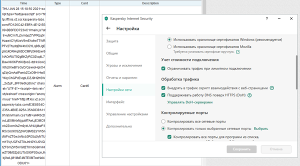

если стоит галочка "внедрять в трафик скрипт .... "
то видим непотребство ,
если убираем галочку то все как надо ,
но падает уровень защиты
куда бы вписать сетку с устройствами что бы KIS не обращал на ее внимание ,
сетка изолирована , сетка 192.168.100.1/24

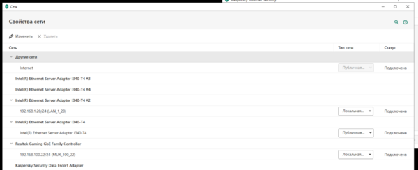

А какой тип этой сети в настройках Сетевого экрана
вот

@Friend, железки с web-интерфейсом обычно работают по http, а не по https, так что это ему не поможет.
@sky star, попробуйте добавить адреса в исключения веб-антивируса.
А вообще видимо надо делать отдельные исключения по внедрению скрипта.
спасибо , как это сделать ?
была мысль всю подсеть добавить , но как правильно сделать , а то сделаю не так вдруг , и типа не сработало , а на самом деле просто не правильно сделал
@sky star, такой возможности сейчас нет, к сожалению. Надо писать в техподдержку пожелание.
Так в исключения веб-антивируса добавлять пробовали? Защита - Веб-Антивирус - Доверенные веб-адреса
15 часов назад, sky star сказал:
браузер мазила 52.9.0 ESR
Можно попробовать исключить проверку всего трафика для этого браузера в контроле программ, если вы его используете чисто для работы с веб-интерфейсом железа, или придется весь диапазон IP вносить вручную, через запятую.
