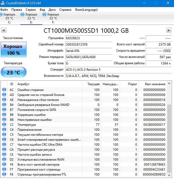

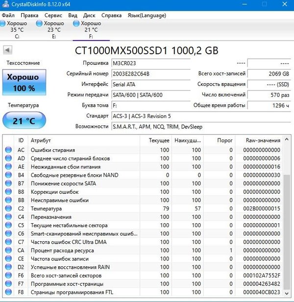

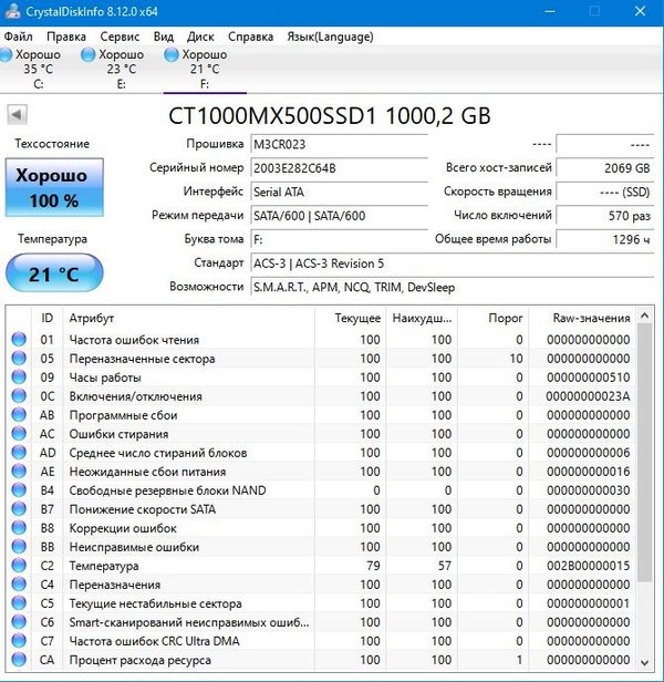

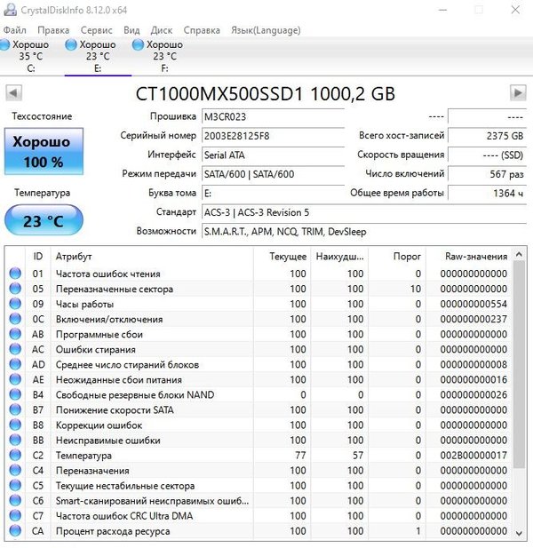

проверил, все в норме. Скрины прикрепил

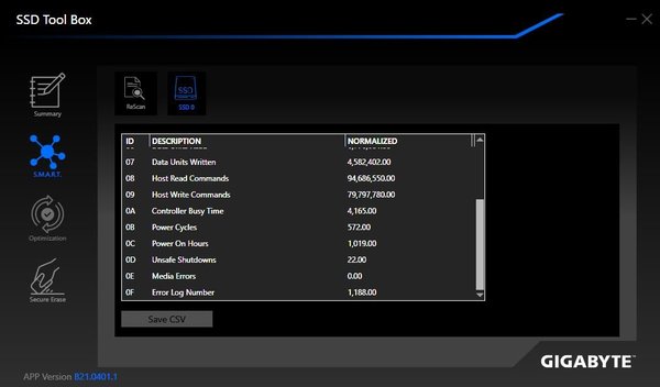

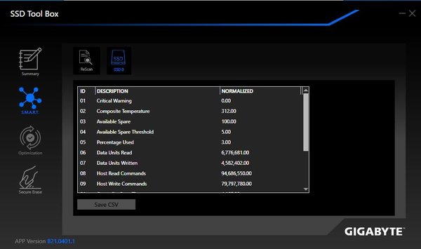

Error log Number - 1,188.00
 Можно ли как-то увидеть, что за ошибки логировались в контроллере дисков?

19 часов назад, SQ сказал:
к сожалению, нет. В поддержке gigabyte посоветовали выполнить сброс настроек BIOS материнской платы(clear cmos), что я и сделал.

12.04.2021 в 04:54, SQ сказал:
что за ошибки
Вот что ответили мне про этот параметр. Сказали мне ещё биос обновить, но он у меня и так обновлённый был.
The detailed explanation is that "Error Information Log" is an internal function the firmware uses to log errors it has reported back to the host OS. Protocol errors, transmission failures, temperature throttle warnings, even informational stuff the firmware writes out; That sort of thing.
It is not important (it's informational) and not considered by the drive to be indicative of any fault or failure condition .
