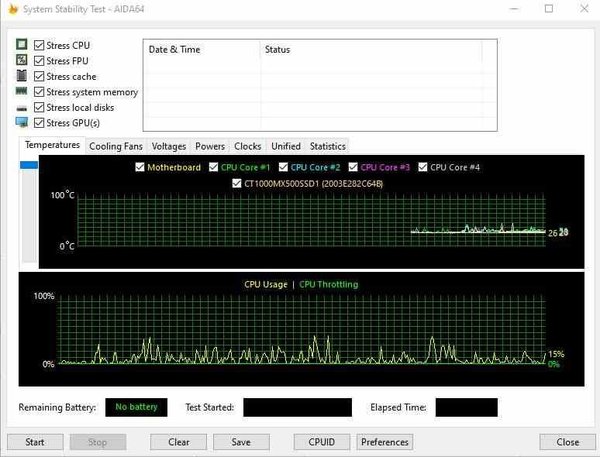

Как вариант можно запустить стресс тест той же аидой 64 минут на 15. Возможно ваша проблема опять и вылезет. Ежели нет, то перейти в режим наблюдения за пк, может этот сбой больше и не проявится вообще.

Вам предлагали погонять стресстест, пробовали?

пробовал
