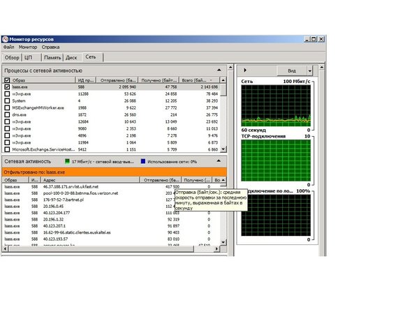

служба lsass.exe грузит весь исходящий канал
Доброго времени суток уважаемы ГУРУ безопасности
Прошу Вашей помощи по удалению "бяки" с машины а точнее WS 2008 R2
До не давнего времени проблем не наблюдалось всё работало в штатном режиме
Но в какой то момент офис начал жаловаться на то что не уходят письма
После долго анализа пришел к выводу что на сервере служба lsass.exe грузит весь исходящий канал
Соединения устанавливает с кучей непонятных адресов, правила на запрет исходящих соединений в брандмауэре ничего не дали

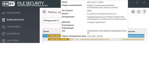

Сканировал утилитами dr web cureit, Kaspersky Virus Removal Tool; даже установил Eset который периодически находит угрозу в network.exe - модифицированный win64/coinminer.po

27 минут назад, Andrey_06_kz сказал:
Отчёт или скриншот покажите, пожалуйста.
1 час назад, Sandor сказал:
Во вложении скрин

Забыл сказать про обнаружение
Сегодня не наблюдалось но канал забит
ниже скрин службы мониторинга
