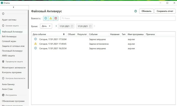

Уважаемые форумчане! Объясните, пожалуйста, почему в отчётах программы КИС 21.2.16.590(b) на ПК регистрируется запуск задачи, а на ноутбуке нет? ПК Windows 7 32 bit, ноутбук Windows 10 64 bit.

Ноутбук выключается через завершение работы. Если отключить антивирус то после повторного запуска будет отметка, что задача остановлена, а затем задача запущена.
проверьте воспроизведение проблемы, если
выполнить Выход из антивируса, а затем его вновь запустить.

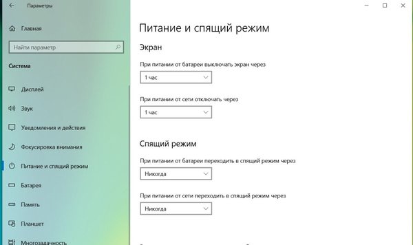

приложите скриншот настроек Windows  Питание и спящий режим в окне Параметры
В 16.20 перезагрузка после установки обновлений.  В 17.49 и 17.50 выход из антивируса и повторный запуск. После завершения работы никаких записей нет.
Отключил быстрый запуск всё заработало. Большое спасибо за помощь.
