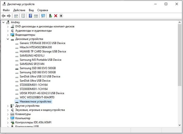

Правда появилась другая проблема. Откуда-то появился не инициализированный диск.
При ответе ОК выдает сообщение:
В системе сейчас у меня установлен только SSD диск. Что с этим делать? Или опять придется переустанавливать Windows?
По всей видимости, это какой-то элемент SSD диска.
Когда загружаюсь с него, этот диск есть, когда все отключаю и загружаюсь со старого диска ( SSD отключен) этого раздела нет.
Странно, так как диск 0 это ssd, disk 1 должен по идеи быть другой диск. Уточните пожалуйста, если имеются какие-то неизвестные устройства в диспетчере устаройсти (devmgmt.msc) - также активируйте в "Вид" -> " Показать скрытые устройства"
Снимок экрана.
Похоже, что отображаются все ранее подключавшиеся устройства.

Попробуйте идентифицировать указанное неизвестное устройство (нажмите правой кнопкой выберите Свойства -> Сведения -> ИД оборудования).
1 час назад, SQ сказал:
После этого устройство становится не активным.
И пропало из управления диском.
После перезагрузки все появилось опять.
Прошел пошагово предыдущие действия, все повторилось.
Попробую удалить устройство. Интересно, компьютер загрузится?

Есть предположение, что неизвестное устройство не верно было идентифицированно системой.
В диспетчере устройств, после удаления неизвестного устройства, больше не появилось.
Компьютер грузится. Теперь мне нужно будет подключать старые винчестера, копировать с них информацию, по новой создавать разделы и готовить их работе.
Буду наблюдать, не появится ли это снова.
