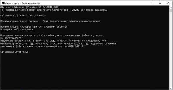

21 час назад, SQ сказал:
Проверьте целостность системных файлов:
sfc /scannow
Проверка обнаружила ошибку и пишет что исправила.
30_12_20.rar
CBS.rar
Изменено пользователем Андрей62

1) Касаемо отчета CBS.
Если верить отчетам, то ошибки возникают из-за поврежденного следующего файла:
2020-12-30 22:12:53, Info                  CSI    00000214 [SR] Repairing file \??\C:\Users\Default\AppData\Roaming\Microsoft\Windows\Start Menu\Programs\\OneDrive.lnk from store
2020-12-30 22:13:15, Info                  CSI    00000271 [SR] Repairing 1 components
2020-12-30 22:13:16, Info                  CSI    00000273 [SR] Repairing file \??\C:\Users\Default\AppData\Roaming\Microsoft\Windows\Start Menu\Programs\\OneDrive.lnk from store
2020-12-30 22:13:16, Info                  CSI    00000275 [SR] Repair complete
2020-12-30 22:13:16, Info                  CSI    00000276 [SR] Committing transaction
По идеи после перезагрузке проблема с целостностью файлов должна решиться.

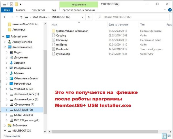

Уточните пожалуйста, если вы проверяли память утилитой memtest86+
У меня не получилось создать загрузочный диск. Если есть возможность, расскажите, как это сделать.
Уточните пожалуйста, вы пробовали использовать приложение Rufus для создания загрузочной флэшки (как например указано запись образа KRD)?

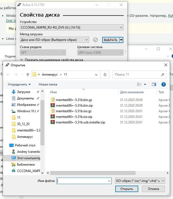

Попробовал разными способами создать мульти загрузочный диск для проверки памяти.
У меня ничего не получилось.
В начале я пробовал сделать как описано в подыщем сообщении, потом как в крайнем. Максимально, что получилось это загрузочная флешка для чистой установки виндовс.
Spoiler
Spoiler
Spoiler
Spoiler
Spoiler
Spoiler
Spoiler
Вам необходимо было разархивировать архив zip, приложение Rufus работает с образами формата .iso
Я это делал. На выходе получался результат в Указанно месте нет загрузочного образа.
Попробуйте сменить схему раздела на mbr.

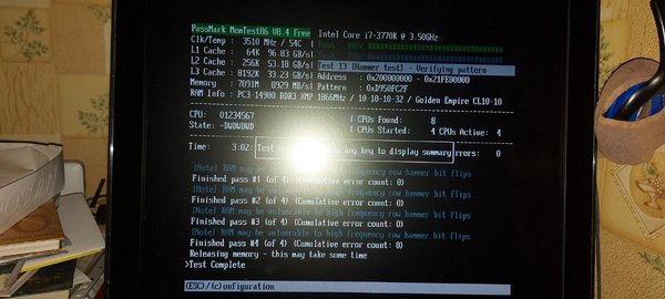

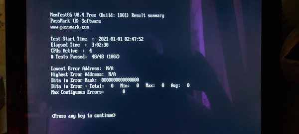

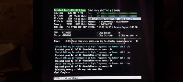

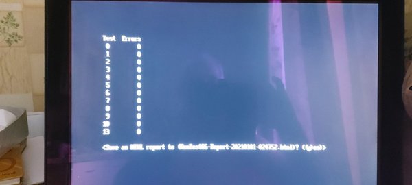

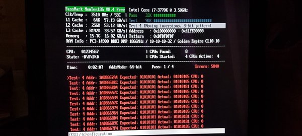

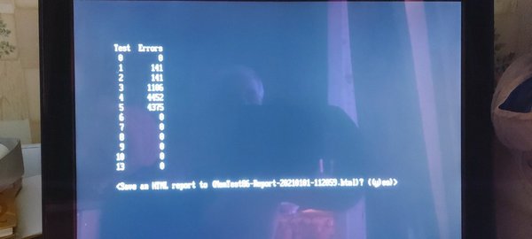

Перед самым новым годом мне получилось сделать загрузочную флешку для проверки памяти. Скачал с  https://www.memtest86.com/download.htm сайта. Описание по адресу: https://onoutbukax.ru/soft-memtest86/ .

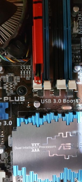

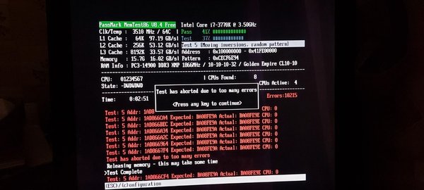

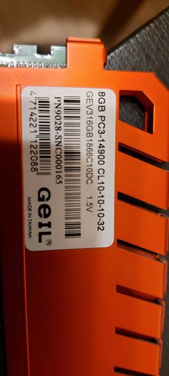

Сейчас, уже почти сутки, идет проверка памяти. Каждая планка памяти, в каждом слоте для памяти работает без ошибок. Когда устанавливаю две планки в первый слот для совместной работы, тест начинает показывать ошибки. после 10 000 ошибок тест прерывается.
На данный момент тестируется вторая планка памяти в последнем слоте для памяти.
После этого думаю проверить работу пары планок во втором слоте для памяти.
Логи тестирования прилагаю.
Оставил одну планку памяти в первом черном слоте.
Spoiler
0-02-05-1abbffb7625f4ccda2979ef90662549e5b18617e4bdc9fd281f1e57c03df6338_d64240a8.jpg
Spoiler
0-02-05-7c9c0b5a6d620b109ab86e60cd551ff891391c941ed2374eddc1390eb5ec7288_5979dead.jpg
Spoiler
0-02-05-91c7aca894ef87ba27e8b9890763995e7c2851935f089da49c835ae9a8e6dbcd_d330d4b9.jpg
Spoiler
0-02-05-188ab202a56471227365ec712b029b4d2a380fcaf1ecbb3441468d36788e0fa9_22dcf6b9.jpg
Spoiler
0-02-05-66322c14bdaf410b9de0c8c6f3f05fb7d7396a2d7cbfaf3ac68c4dbe621a1a38_d17535b3.jpg
Spoiler
0-02-05-63342818a89edda6221ccc760feefa10db12fbebc3788853c403188b8f2f9301_19b32711.jpg
Spoiler
0-02-05-a100b8d13f59ff766549c9022844dbedf2fe59ae8b0eb309a2b46bb9f3467db1_41242c9d.jpg
Spoiler
0-02-05-b226567b4c2fe32e828a57b762208829ec113b7b03918093a434b4d361072765_4afb8235.jpg
Spoiler
0-02-05-ba4e48800caa18d95ff61609b55278d3f000f747c4e8bcf38a186213f9073988_589dde1a.jpg
MemTest86.log
Отлично, рад что у Вас получилось.
Убедитесь, чтобы тест не давал ошибок, в случае необходимости выньте проблемную планку. После этого понаблюдайте на за работой ПК в нормальном режиме. Если проблема вернется, то пожалуйста удалите (временно) Malwarebytes Anti-Ransomware Protection (чтобы его исключить в качестве виновника) и понаблюдайте дальше.
В итоге проделанного сообщите  пожалуйста, если проблема в итоге была решена или нет.
Обе планки тестируются без ошибок.
Ошибки  возникают, когда стоят две планки памяти.
Сейчас я оставил одну планку. Посмотрим, как будет работать система.

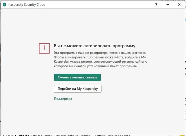

Посоветуйте более-менее нормальный антивирус (лучше бесплатный). Я установил Malwarebytes.
Могу посоветовать только Kaspersky Free. Malwarebytes - это не антивирус, а скорее всего продукт защищающий Ваш компьютер от вредоносного ПО, так как он как минимум не способен защищать компьютер от файловых вирусов и т.п.
P.S. Как вы понимаете на данном форуме, антивирусный продукт другого бренда врядли Вам кто-то посоветует.
Установить не получилось.

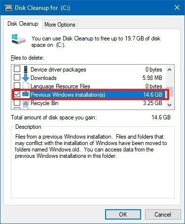

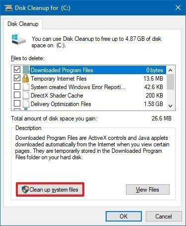

Еще, если знаете, подскажите как правильно  и без ошибок удалить папку Windows.old.
Spoiler
Правильней удалить через очистку диска (нажать правой кнопкой мыши на системный диск).
- выбрать очистку диска
Spoiler
- после чего выбрать очистка системных файлов;
Spoiler
2123496735_clanup-system-files-windows10-option1.jpg.43178535fbe4c7bde146f3045735c903.jpg
- далее отметьте файлы предыдущей установки:
Spoiler
1184315658_diskcleanup-delete-windowsold-windows101.jpg.152ddfb988a29bfeb9a9e620db17a462.jpg
- и нажите ок.
Важно, после вышеуказанных манипуляции вы не сможете откатить версии Windows 10 на более ранюю.
Спасибо!
Я просто устанавливал в один день два раза систему. После того, как все заработает корректно, я хочу создать точку восстановления системы.
