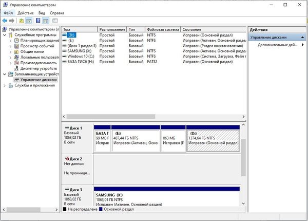

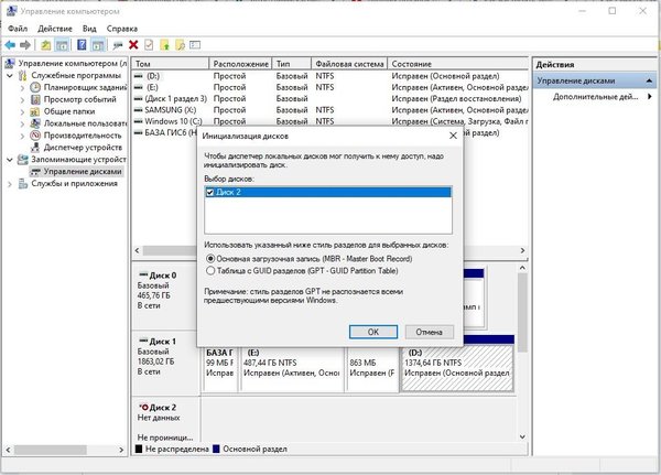

Похоже это какой-то новый диск, который помечен как диск 2.  Или возможно ранее не инициализированный.
2 минуты назад, SQ сказал:
У меня подключен новый SSD диск(система) и торой бывший системный диск. От 2ТБ, разбит на два раздела, оба читаются. Но пишет появился еще диск  2. Возможно это какая-то ошибка диска? как это определить?

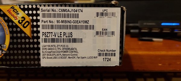

Фото материнки выкладываю.
Диск Х это флешка. С ней разберусь после восстановления компьютера.
Процессор Intel i7.1406573337_20201227_2233351.thumb.jpg.b7932ce30607403955d32f37c7d2e2e8.jpg
Похоже по картинке которую вы приложили на Asus P8Z77V_LE_PLUS
Убедитесь, что у Вас установлены оф. драйвера который совместимы у использоваемой ОС (вашем случае Win 10).
https://www.asus.com/ru/Motherboards/P8Z77V_LE_PLUS/HelpDesk_Download/
P.S. BIOS пожалуйста не обновляйте, если незнаете как это можно сделать без того, чтобы не навредить материнской плате.
