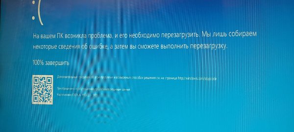

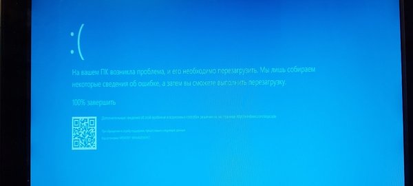

После заражения вирусами, стал появляться синий экран смерти.
Ставил новую
Забыл сказать, физическую память тестировал, как на этом компьютере, так и каждую линейку (у меня их две) на другом компьютере отдельно. Замечаний нет.

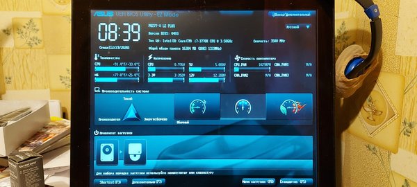

Такое ощущение, что у вас в биосе включены какие-то параметры "саморазгона", которые и создают проблемы.
Для процессора искать название "Intel Turbo Boost"
Вообще раздел с настройками "саморазгона" на материнке Gigabyte может быть обозначен "C.I.A"  CPU Intilligence Accelerator. Их надо найти, выключить, либо переключить на Standart.
Материнская плата ASUS P8Z77-V LE PLUS.
Процессор Intel CORE I7
Попробую сбросить БИОС до стандартных настроек

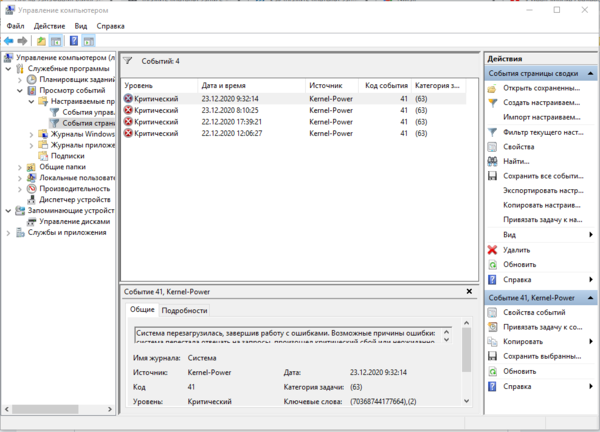

БИОС находится в нормальном состоянии. Никакого разгона нету. Вчера перед выключением компьютера опять выдала синий экран
122320-43484-01.rar
Только что опять произошла остановка.
Причина не понятна. Похоже не запускаются какие-то системные службы.
Что можно сделать чтобы попробовать побороть эту ошибку?

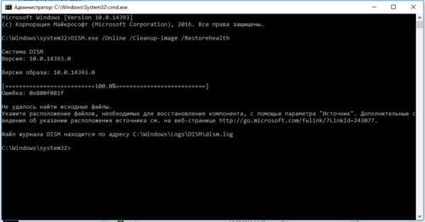

Все варианты сканирования и логи прилагаю.
122320-43625-01.rar
dism.rar

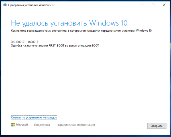

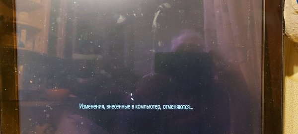

Скачать утилиту Windows Media Creation Tool для обновления Windows. Надо будет запустить установку в режиме обновления с сохранением всех личных файлов и программ:
https://www.comss.ru/page.php?id=3271
Попытался выполнить
4 часа назад, Ummitium сказал:
На выходе ничего не получилось!
Обидно.
Перед запуском программы обновления Windows убедиться, что обязательно вытащены все съёмные диски (флешки, диски в дисководе, виртуальных приводах)!
Убедиться, что в настройках биос выключен параметр Secure Boot.
Пробовать повторно.
Вообще, надо с помощью этой утилиты сформировать ISO образ. Который потом просто открыть любым архиватором и скопировать его содержимое в отдельную папку. И оттуда запускать setup.exe

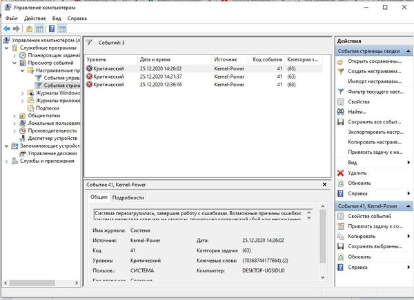

Я пробовал выполнить все предложенные рекомендации. Но поскольку на новый винчестер ставилась новая система, а не перенос системы, то мне показалось проще ее переустановить полностью еще раз. Сейчас я пытаюсь собрать все драйвера на мои устройства.
Синий экран пока не появлялся.
Здравствуйте,
Если проблема вернется, пожалуйста приложите новый дамп предварительно заархивировав его в zip.

В этом случае обычно помогает проверка целостности системных файлов, как ранее вам было указано пользователя форума:
sfc /scannow

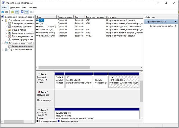

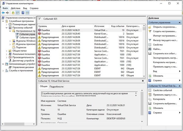

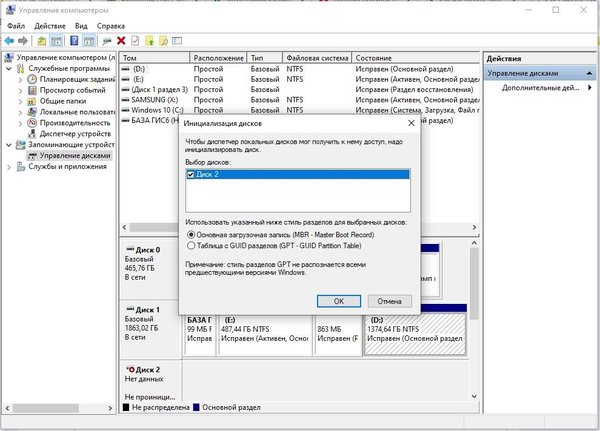

Еще в системе нарисовался непонятный диск. Я так понимаю, что это ошибка моего старого системного диска. Что посоветуете с ним сделать, как устранить ошибку?
59 minutes ago, Андрей62 said:
А дампов я брал много, хотел узнать какой именно.
первый рассмотренный дамп был 121520-60812-01.dmp
второй мой рассмотренный дамп был 122320-43484-01.dmp
Не совсем понятно о чем идет речь. Смогли бы показать скрин экрана указанной проблемы?
