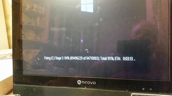

Выполнил указанные действия. Только команда chkdsk ? /f /r Запустилась и отработала при перезагрузке компьютера. Результата я не видел.
Как описано в первом варианте - не получилось. Выполнил
Вы можете получить информацию из событий проверки диска с помощью PowerShell. Следующая команда экспортирует 5 последних результатов проверки диска из журнала событий и сохранит их на рабочий стол в текстовый файл CHKDSK_SCAN.txt.
Get-EventLog -LogName Application -Source chkdsk | Select-Object -Last 5 -Property TimeGenerated,Message | Format-Table -Wrap| out-file "$env:userprofile\Desktop\CHKDSK_SCAN.txt"
Полученный файл можно открыть в любом текстовом редакторе.
Фай результата прилагаю.
CHKDSK_SCAN.txt
Поверил диск еще раз. проверяло очень долго. Компьютер грузился с проблемами. Получилось записать на видео. Файл выложу на диске.

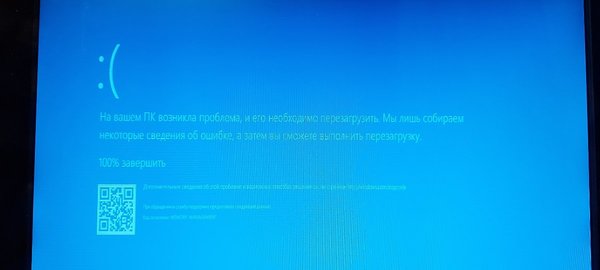

Поменял системный винчестер на SSD. В процессе установки родных драйверов, выдал синий экран. Сейчас вирусов точно нет и грешить на системный раздел не приходится. Система новая, чистая. Какие могут быть мысли по этому поводу?
Прилагаю дамп остановки и фото.
122220-44484-01.rar
4 минуты назад, Андрей62 сказал:
Систему переносили или устанавливали заново?
