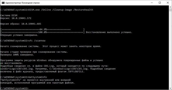

15.12.2020 в 16:27, ska79 сказал:
Выполните также sfc /scannow  в командной строке, запущенной от имени администратора.
CBS.log
С утра был синий экран. Потом погонял вирусы, уничтожил Google Crome, почистил реестр.
Отработал командой DISM.exe /Online /Cleanup-image /Restorehealth. Написало:1727793422_.thumb.JPG.95db0101636f7619b001732acec0665f.JPG
Сейчас запустил GetSystemInfo. Результат выложу

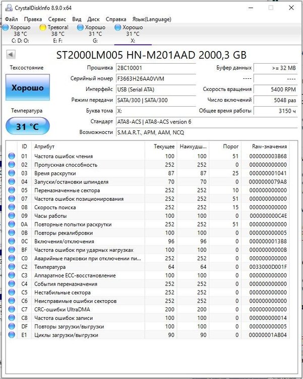

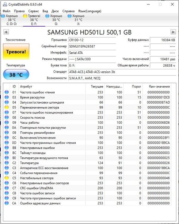

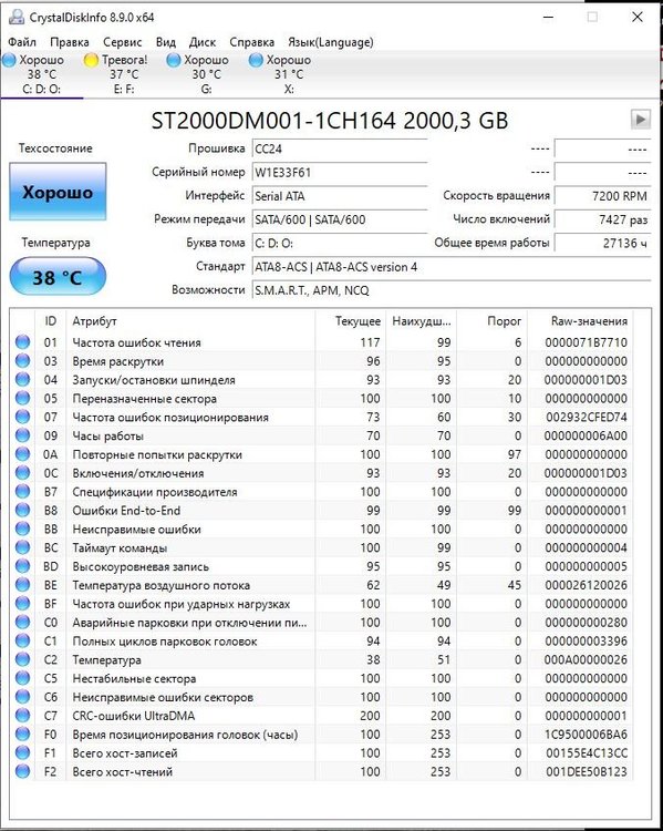

В системных событиях постоянно идут сообщения, свидетельствующие о неисправности диска. Как и предполагал, проблемы в железе. Надо проверять состояние жёстких дисков.
Изменено пользователем Ummitium

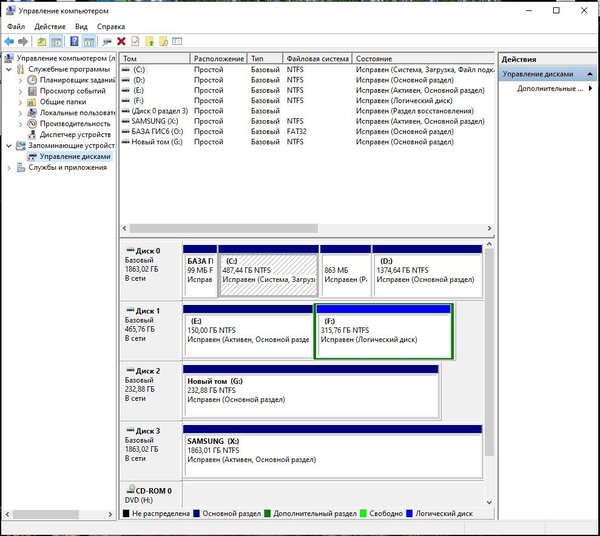

У меня в системе установлено несколько дисков. Какой диск поврежден?
Какой программой проверить диски? После проверки винт будет работать устойчиво или его придется выкинуть?
