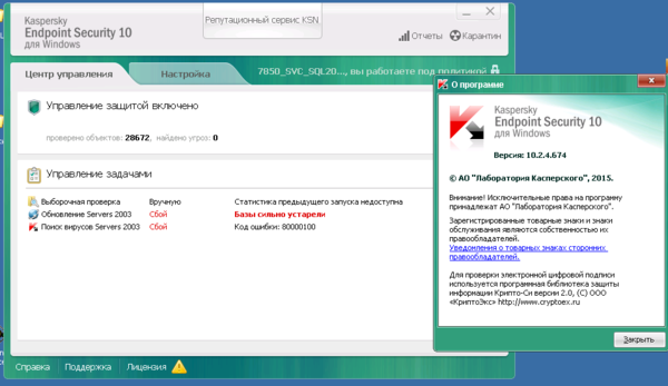

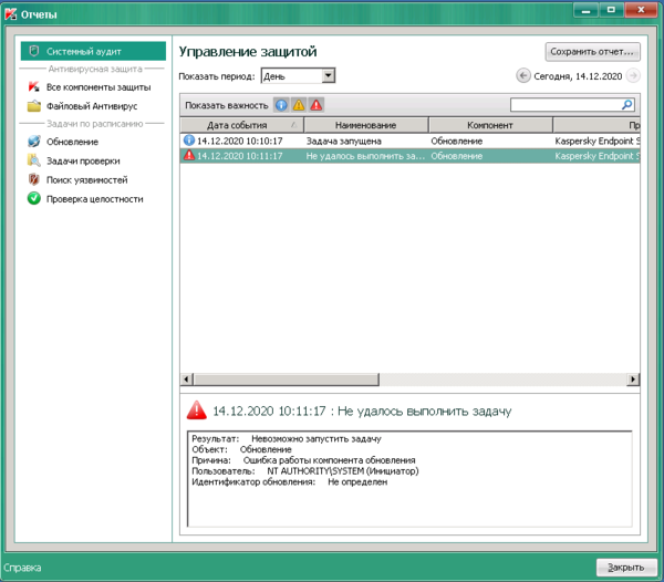

Всем привет! На работе есть несколько серверов, работающих под ОС Windows Server 2003 Enterprise x64 Edition
На них стоит KES версии 10.2.4.674. На всех, кроме одного, работает замечательно. При установке и обновлении баз все работает корректно, а стоит запустить проверку - она длится 3 минуты и происходит сбой. После этого базы становятся повреждёнными и проверка больше не может запуститься. На форуме вычитал, что надо удалить xml файл и заново запустить обновление баз - выполнил, базы обновились и больше не повреждены. Запускаю проверку -  опять сбой с повреждением баз. В логах windows ругается на нарушение лицензионного соглашения, только не понятно в чем нарушение. На трёх других серверах с той же ОС эта же версия работает корректно.
Скиншоты прилагаю
@Xakerz, вам лучше обратиться в техподдержку.
Но ответ скорее всего будет очевидным - поддержка этой версии закончилась и несмотря на то, что базы продолжают обновляться, их никто на этой версии не тестирует, поэтому может быть все что угодно.
Ставьте хотя бы кес 10.3 последний или 11.
А лучше серверный Ksws
