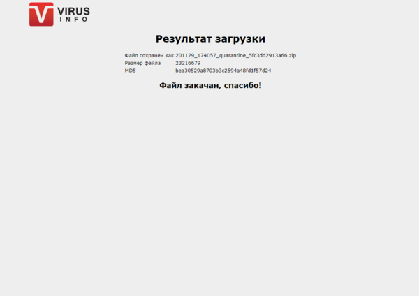

Выполните скрипт в AVZ
begin
CreateQurantineArchive('c:\quarantine.zip');
end.
c:\quarantine.zip загрузите по ссылке https://virusinfo.info/upload_virus.php?tid=37678
Полученный после загрузки ответ сообщите здесь.
begin
end.
Это результат загрузки, и новые логи:
