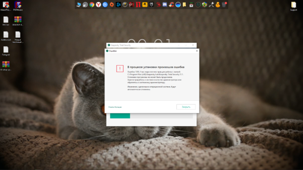

Все сделал по инструкции, но установщик антивируса все равно не запускается. Решены проблемы только с запуском KVRT и dr.web cureit. Так же не открывались все сайты антивирусов. Сейчас открываются. В чем может быть причина?
Нажмите Win + R, введите %temp% и нажмите OK, прикрепите логи:
  • kl-install-yyyy-mm-dd-hh-mm-ss.log
  • kl-setup-yyyy-mm-dd-hh-mm-ss.log
ВНИМАНИЕ! Данный скрипт написан специально для этого пользователя, использование его на другом компьютере может привести к неработоспособности Windows!

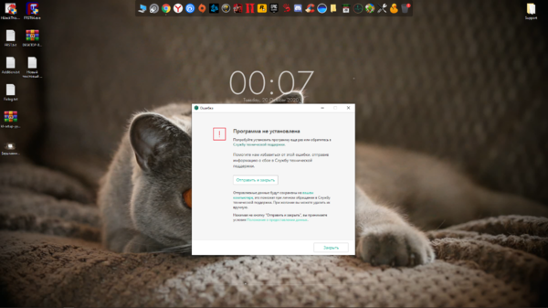

Открылся установщик, но возникла новая проблема.
Изменено пользователем IlyaSuperior_R
Лог файл прикрепите из предыдущего поста.
