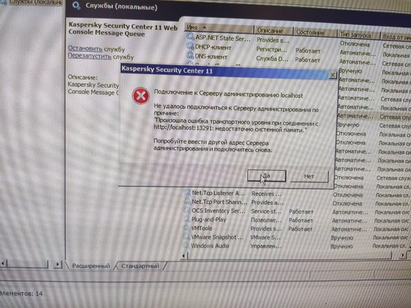

Здравствуйте, проблема в следующем: На win server 2008 установлен KSC 11, 1 раз в неделю - 1 раз в 2 недели происходит сбой, при котором пропадает возможность подключиться к KSC, помогает только ручная перезагрузка сервера.
В ошибке написано: Произошла ошибка транспортного уровня при соединении с localhost: недостаточно системной памяти, однако на сервере установлено 4гб, при этом на нём работает только KSC.
Помогите понять в чём может быть проблема.

Хочу уточнить что проблем с обновлениями и тд. и тп. нет, всё работает как должно, просто раз в неделю-две, пропадает возможность подключения к KSC.
Локально проблема на сервере? А если через консоль со своего ПК?
При этом, порт 13291 доступен?
Не помогает перезапуск службы ксц?
В логах evtx вместе с ошибкой вашей какие ещё ошибки возникают?
