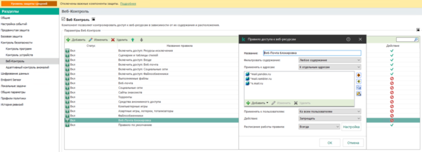

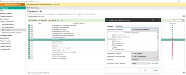

Пытаюсь заблокировать Веб-Почту, через встроенную категорию в Веб-Контроле.
Сама категория не включает все адреса популярных почтовых серверов. К примеру из gmail, yandex, mail, rambler - Блокируется только gmail.
Я создал правило в политике, куда добавил адреса, которые необходимо заблокировать. Но это не работает. На скриншотах - Встроенная категория и правило созданной вручную
Screenshot_2.thumb.png.d8962deea856f0d12bb96d2698fb64da.pngScreenshot_1.thumb.png.1afaec51d86ff5386685520f7ed87916.png

Была схожая проблема на KES 10 .... решил поднятием на самый верх в списке правил Веб-Контроля правила блокировки определенных адресов
14 минут назад, sms08 сказал:
Попробовал, но к сожалению не помогло. Создал отдельную группу с дефолтным набором правил. Там работает корректно. Только как бы выяснить что мешает в настроенной группе.
На одном из проблемных хостов через кнопку Диагностику посмотрите какое правило срабатывает и результат этого правила.
Так и узнаете.
