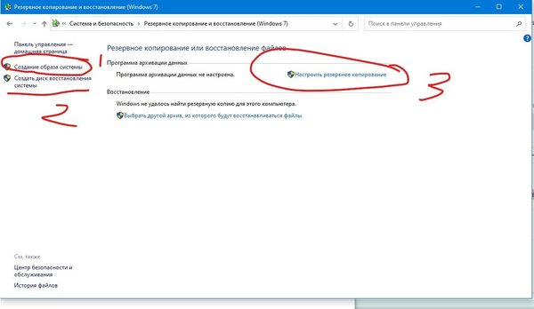

Собираюсь поэксперементировать с шифрованием диска. Но боюсь добалуюсь и придётся переустанавливать ОС целиком.
Подскажите пожалуйста, стандартная архивация диска "С" средствами "архивации и восстановления" Windows 10 поможет мне потом легко и полностью развернуть готовую систему?
То есть план такой: диск шифруется и (если все не по плану), говорит, что после шифрования вводи ключ и начинай установку ОС. Я начинаю ставить с нуля ОС. Но как только появляется рабочий стол, я не ставлю драйвер чипсета и далее по списку, а запускаю "восстановление ОС" через средства виндовс, указываю мышью на внешний диск. Сработает?
Под готовой системой подразумевается: ОС будет активирована, офис будет активирован, учетные записи вотсапа и телеграма - введены, все драйвера - установлены автоматически?
Или на такое даже не надеяться?
По-хорошему должно все получиться, примерно так я восстанавливал корпоративную вин 10, которой в свободном доступе по сути нет.
@Воронцов, подскажите какой из вариантов использовался вами:
Или вообще я не в тот раздел полез?
Изменено пользователем Mrak
Если речь об образе системы, то у меня вопрос - а не получится ли так, что после восстановления образа системы, у меня вновь будет НЕЗАШИФРОВАННАЯ система? Ведь я сейчас делаю образ нешифрованной ОС. Или сначала система будет просить ключ битлокера, а уже потом восстановится система, оставшись при этом зашифрованной?
@Mrak Я делал диск восстановления win+r  и набрать recoverydrive, потому что мне нужно было на флешку все это дело, а копию файлов можно и через резервную копию сделать.
Изменено пользователем Воронцов
1 час назад, Воронцов сказал:
Так вопрос в том, не окажется ли в итоге диск расшифрованным после восстановления ОС со всеми настройками (сейчас-то настройки с отключенным шифрованием).
Ну если делаете полную резервную копию - естественно диск восстановится и все файлы на разделе целиком и полностью восстановятся на прежние. Плюс естественно все программы и файлы с документами - так написано даже в этой "утилите". По-моему windows так и делает, но есть опция потом не восстанавливть файлы и документы. А если просто восстановить нужно параметры, настройки, реестр, драйвера - через создание точки восстановления.
Как-то потребовалось сделать полный образ закрытого битлокером диска Акронисом. Пришлось сначала отключить шифрование, иначе не давало.
30 минут назад, Mrak сказал:
Такя про способ чуть выше , вы спрашивали.
После резервного восстановления ОС шифровать диск придется снова
Изменено пользователем clenup
51 минуту назад, clenup сказал:
Спасибо. Отказался от этой идеи и просто зашифровал диск.
