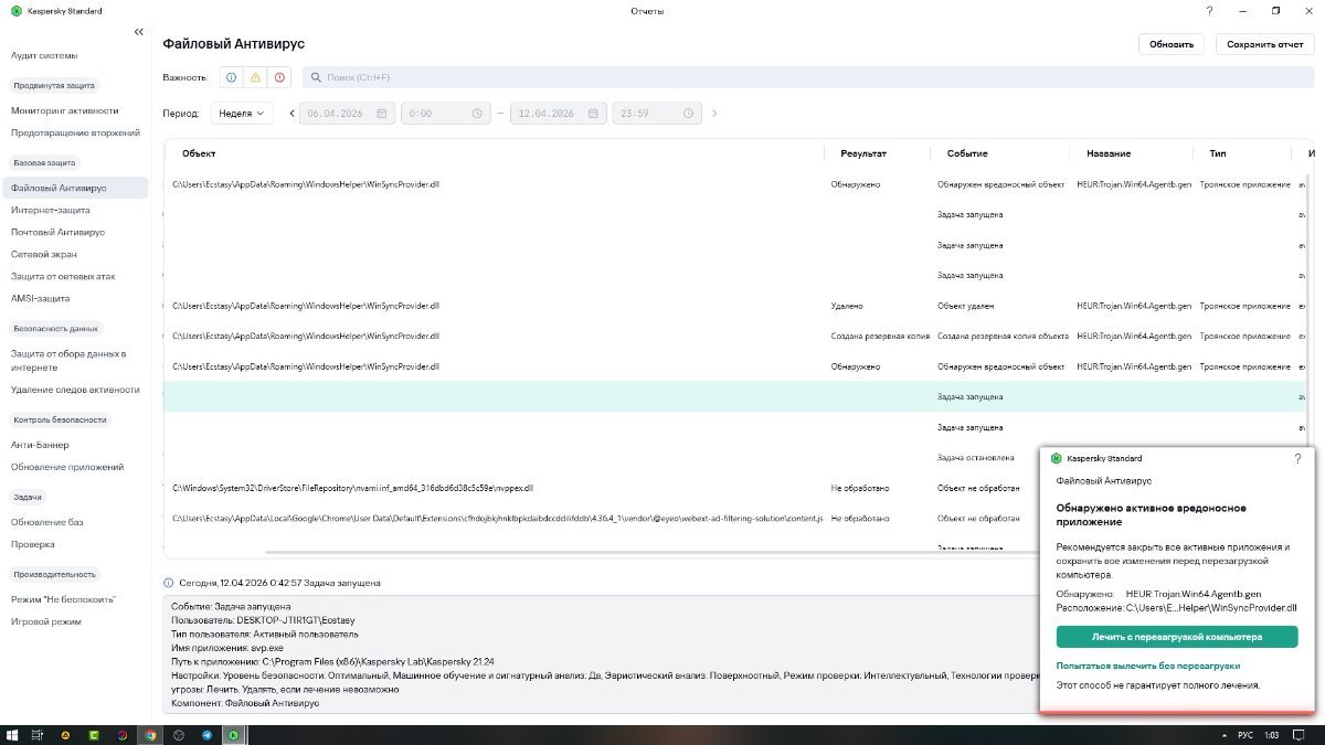

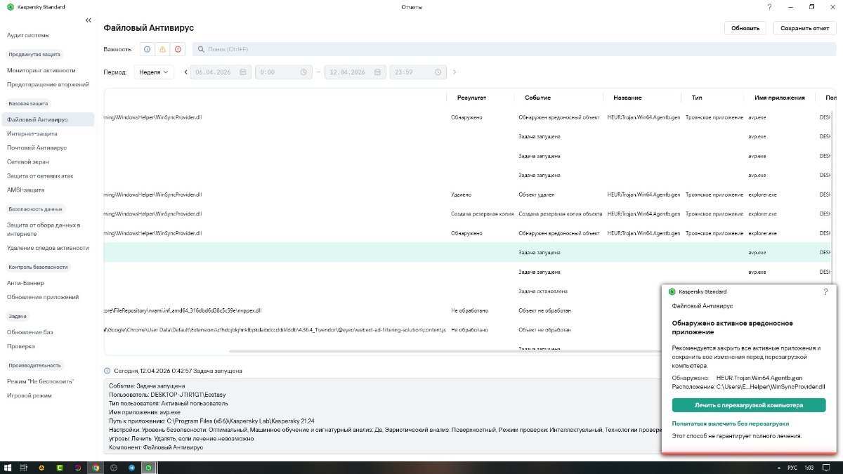

Чёрный экран и курсор после чистки от вирусов
Здравствуйте уважаемые форумчане
После удаления вирусов с помощью Касперского до этого пробовал и другие антивирусы после перезагрузки ноутбука только чёрный экран и курсор, браузер и тд всё открывается через диспетчер задач, explorer нет в диспетчере задач, через новую задачу он так же не возвращается, проверил папки винлогон где могли бы произойти изменения но там всё чисто, такое чувство что данный вирус просто впитался в какой то файл и его уже никак не вылечить( Вернуть всё в исходное состояние то есть вернуть рабочий стол получается только вытащив удалённые заражённые файлы из карантина антивируса и дальнейшей перезагрузки системы, Сносить винду не вариант из-за важных файлов на компьютере. Прошу помогите

Доброй ночи, винда 10я
Сейчас всё прикреплю весь отчёт, после удаления данных вирусов и дальнейшей перезагрузки полностью исчезает рабочий стол и никакая команда не помогает его восстановить пока не восстановишь удалённые вирусы
