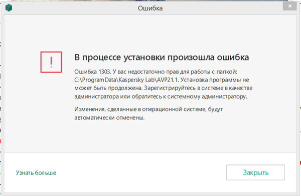

Александрntmk 0 Опубликовано 10 сентября, 2020 Share Опубликовано 10 сентября, 2020 (изменено) Добрый день! Не запускается Kaspersky Virus Removal Tool не в обычном режиме, не в безопасном. Вирус не как не удаляется. В безопасном режиме папка удаляется, но после перезагрузки опять восстанавливается. CollectionLog-2020.09.10-08.34.zip Изменено 10 сентября, 2020 пользователем Александрntmk Приложил файлы Цитата Ссылка на сообщение Поделиться на другие сайты

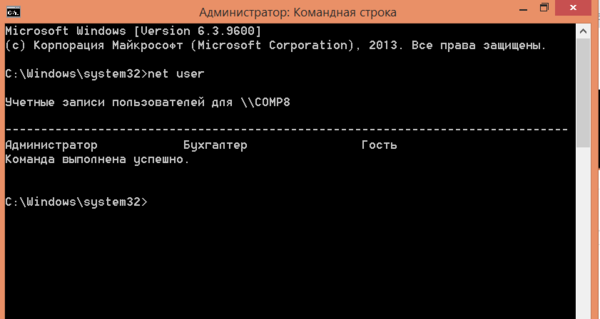

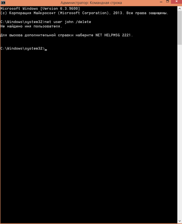

Sandor 1 254 Опубликовано 11 сентября, 2020 Share Опубликовано 11 сентября, 2020 В командной строке, запущенной от имени администратора, выполните net user john /delete Цитата Ссылка на сообщение Поделиться на другие сайты
Александрntmk 0 Опубликовано 11 сентября, 2020 Автор Share Опубликовано 11 сентября, 2020 Правильный файл по инструкции. Fixlog.txt Скриншот с команды. Цитата Ссылка на сообщение Поделиться на другие сайты
Sandor 1 254 Опубликовано 11 сентября, 2020 Share Опубликовано 11 сентября, 2020 Покажите ещё результат команды net user Ага, понятно, вы второй раз выполнили исправленный скрипт. Что сейчас с проблемой? Цитата Ссылка на сообщение Поделиться на другие сайты

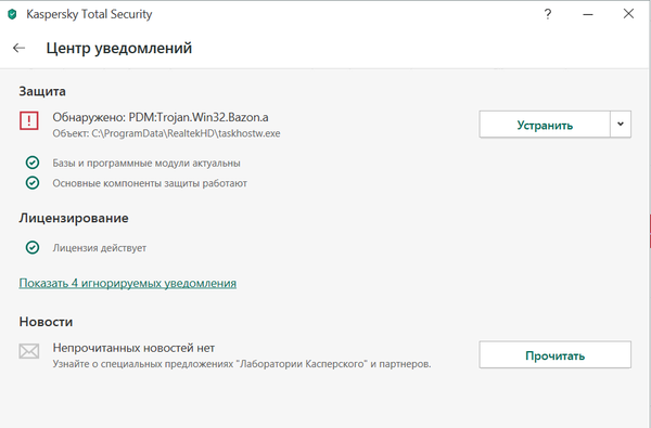

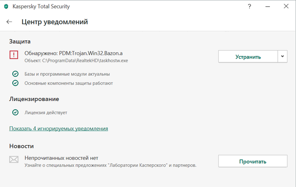

Александрntmk 0 Опубликовано 11 сентября, 2020 Автор Share Опубликовано 11 сентября, 2020 Все так же висит в касперском. При повторном поиске выдает. Зато Kaspersky Virus Removal Tool запустился. Сейчас им проверю компьютер. Просканировал, вирус не нашел. В основном касперском все еще висит. Цитата Ссылка на сообщение Поделиться на другие сайты
