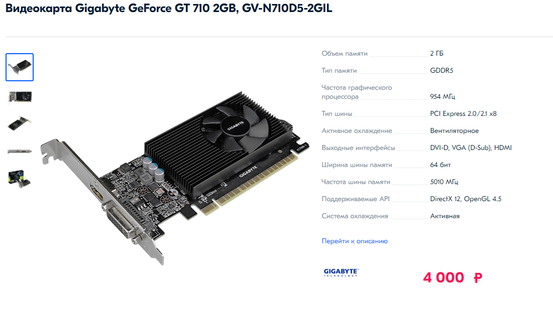

Помогите выбрать видеокарту из этих двух.
У меня есть компьютер на Win Xp.
Видеокарта у него встроенная в материнскую плату
Когда смотрю видео разрешением 720 еще нормально тянет  но когда 1080 то комп начинает тупить и замедленно его показывать пропуская все кадры.  Или же когда открываю папку с большим кол-вом фото и ставлю вид "эскизы" то они долго подгружаются.
(думала сначала дело в оперативной памяти и купила в каждый слот по 2 ГБ  и того сейчас 4 ГБ. комп стал быстрее но с видео проблема осталась )
Я так думаю дело в видеокарте ?
Если да то подскажите какую из этих выбрать ? и подойдёт ли она по разъёмам к моей материнке ?
или эту
существенная ли разница в этих картах ? и стоят ли 700 рублей эти различия  ? мне не жалко 700 рублей но будет ли от них толк ?
Изменено пользователем Ane4kaa
Насчет карточки. Однозначно 1 вариант, там тип памяти используется более новый, должна немного быть поинтереснее. А насчет быстродействия пк, если у вас используется обычный винчестер, поставьте ssd диск хотя бы на 120 гб., но вот что касаемо просмотра 1080. тогда бы и проц надо поинтереснее установить, отсюда вывод собирать новый пека?.
Изменено пользователем Воронцов
8 минут назад, Воронцов сказал:
спасибо . а по разъемам она подойдёт? там написано pci express 2.0 / 2.1 x8 , а на моей материнке только pci express 2.0
9 минут назад, Воронцов сказал:
какой например ?
@Ane4kaa Можете написать модель вашей платы, что-то на скрине плохо видно?
@Воронцов GA-945GCM-S2L
Заменой процессора заморачиваться нет смысла. Видимого прироста производительности это не даст.
1 минуту назад, Воронцов сказал:
945GCM-S2L
@Ane4kaa HD видео вы все равно смотреть не сможете, уткнетесь в производительность процессора, памяти и всей архитектуры.
а  видеокарта хоть даст эффекта  ? или не стоит овчинка выделки ?
Только что, Ane4kaa сказал:
945GCM-S2L
https://www.gigabyte.ru/products/page/mb/ga-945gcm-s2l#support-cpu
Список процессоров поддерживаемых вашей материнкой.  Смотреть нужно на core 2quad минимум 6600 и выше, либо core2duo хотя -бы 7500. Но предупреждаю сразу материнка древняя, процы замучаетесь искать. лучше б конечно обновить основу.
Только что, Воронцов сказал:
а какую примерно  материнку вы бы посоветовали ?
Если бюджет позволит возьмите хотя-бы самую дешевую плату на а320 чипсете, сокет ам4  процессор райзен 2200 g, либо 3200 и памяти хотя бы 4 гб. ддр4. Отдельная карточка будет не нужна, так как данные процессоры имеют очень хорошее видеоядро. И ссд хотя бы 120 гб.
@Ane4kaa, блок питания тоже надо будет менять при этом.
И от Windows XP надо по любому уходить. Даже это железо вполне позволяет.
у меня сейчас vx 550 aerocool
Его вполне хватит.
