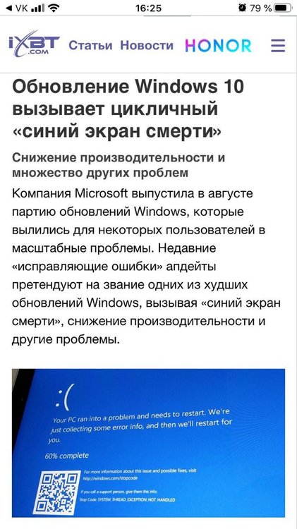

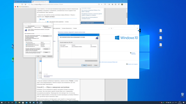

Позволю поделится этим скрином тут. Это моей проблемы тоже касается.... Были недавние обновления  у Windows,и вот после этого это стало происходить...до этих обновлений таких проблем не было про которые я  пишу здесь....
Как одно из наблюдений за системой и её работой..
Если дело именно в обновлениях, то проще всего их удалить, а потом запретить повторную установку. Хотя бы бы прогнал DISM, и если он заглючит, то удалил бы обновление, а потом заново установил. Я такое уже видел.

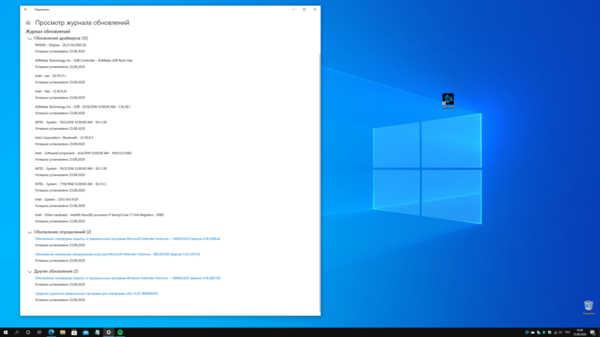

Так я не знаю как это проверить и какие именно удалить?  И есть ли они тут...Скрин. и  я не допускал мысли  что обновления могут быть кривыми у Microsoft,серьёзная большая компания же...

На скрине показаны обновления для драйверов и для Defender-а, а я говорил про обновления для Windows. Если проблема в новых версиях драйверов, то есть вероятность что только переустановка системы поможет. Сам столкнулся с проблемой, когда система сама обновила драйвера на видео-ядро от Intel и после этого всё стало тормозить. Ни откат драйверов, ни их удаление не помогло. Только откат система к состоянию до установки драйверов помог.
Что же касается драйверов на чипсет (на проц драйверов нету по определению), то тут надо ставить с сайта MSI. Windows их как правило не обновляет.  А вот стандартные драйвера могут работать некорректно. Только недавно столкнулся с подобным, когда система сильно тормозила на мат. плате MSI со стандартными драйверами. Установка драйверов с сайта MSI помогла.
22 минуты назад, stanisluv сказал:
У меня свежая переустановка Windows,обновлений нет ,где их найти если они уже установились для Windows?Как удалить или отключить?
Про драйверы на чипсет понял.

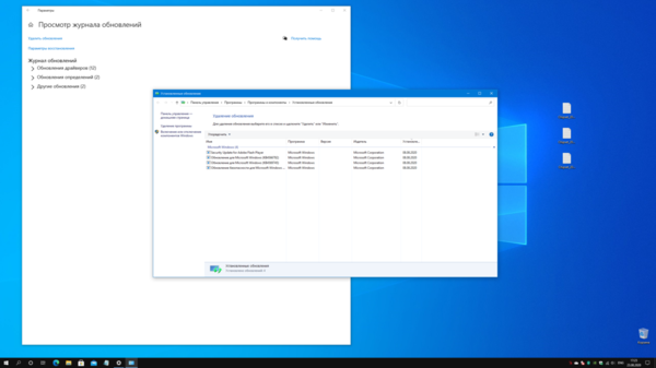

Вот эти два?

Номера  обновлений не читаемы на скриншотах поэтому сказать что это за обновления я не могу, но скорее всего да. Кроме того если это началось после обновления до версии 2004, то есть вероятность, что придётся "откатываться" на предыдущую версию системы.
Я нашел одно из двух обновлений (второго нет) на которые жалуются пользователи,но я не мгогу его удалить..Кликаю на нем а кнопки удалить нет...
Тогда удаляем те которые можно удалить. Возможно одно из них блокирует удаление этого обновления. Если нет, то либо смириться с BSOD-ами, либо переустанавливать систему в надежде на то, что это именно из-за обновлений.
Изменено пользователем stanisluv
1. Удалить их нельзя, "KB4566782","KB4565351" потому как они часть выпуска дистрибутива Windows 10  (серьезные заплатки для безопасности Windows) который залит на офф сайте Microsoft,простым путём, даже через командную строку (wusa.exe /uninstall ),и даже через редактор блокнота в конфигурации файлов в  C:\Windows\servicing\Packages...(....."для тех обновлений, которые поставлялись прямо в дистрибутиве Windows 10 (т.е. которые присутствуют в списке обновлений сразу после чистой установки ОС) таких файлов конфигурации может не быть."....) их у меня нет. Вот что я выяснил и пытался сделать..(Мб есть другой способ удаления  именно этих обновлений я не знаю....) ?
2. Ни одно, из представленных в моём списке  обновлений на моём ПК,удалить нельзя.(см. пункт выше.)  :-(

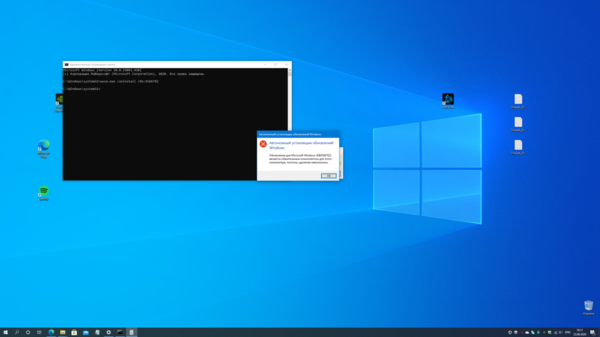

@Tamnus Откройте командную строку от имени администратора введите следующее wusa.exe /uninstall /kb:4566782 после завершения удаления перезагрузите ПК
Это не сработает. По-видимому они ставились вместе с установкой ОС (там есть такой пункт в мастере установки). В таком случае только переустановка системы с отключением данной опции в процессе установки может гарантированно удалить данные обновления. Можно попробовать сделать in-place upgrade вместо чистой установки и тогда не придётся устанавливать всё заново и есть шанс, что проблема уйдёт. Но гарантировать это я не могу, т.к. лично я не знаю убирает ли in-place upgrade обновления или нет (никогда не было задачи проверить это).
17 минут назад, ska79 сказал:
Я не могу так сделать (написал выше.)..Скрины прилагаются.
