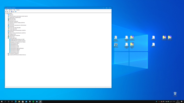

удалите Kaspersky Security Data Escort Adapter, это остатки после некорректного удаления Kaspersky Secure Connection
7 минут назад, kmscom сказал:
Хорошо понял.Спасибо!

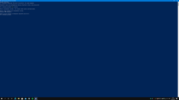

Сделайте проверку системных файлов. В командной строке, запущенной от имени администратора, выполните:
sfc /scannow

4 часа назад, andrew75 сказал:
sfc /scannow
Ага понял.Отпишусь.
sfc /scannow
Вот скрин.

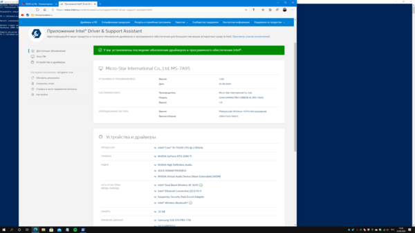

По драйверам к процессору...
Пока так,не могу воспроизвести ошибку потому как удалён Chrome.... вчера когда он был установлен и не был запущен(Chrome) у меня при запуске  другого браузера EDGE  один раз была ошибка такая....как то так...
Не хотелось бы менять Процессор,если это из за него проблема......:-(

Удалите Intel Computing Improvement Program. Ничего полезного, кроме отсылки телеметрии она не делает.
Intel Driver && Support Assistant я бы тоже удалил. На 10-ке от нее толку немного, система сама справляется. Но это мое мнение.
А что у вас там делают программы от ASUS? У вас же мать от MSI.
Ссылка на отчет GSI кстати - https://www.getsysteminfo.com/report/a20109c87c77e3df2b1791e738b824f5
