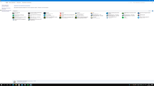

kmscom Опубликовано 22 августа, 2020 Опубликовано 22 августа, 2020 11 минут назад, Tamnus сказал: cбор инфы от утилиты батюшки святый, да у вас там два антивируса установлено Kaspersky Internet Security - 21.1.15.500 Kaspersky Total Security - 21.1.15.500 немудрено, что компьютера кукушка слетела оставте тот, которым пользуетесь https://support.kaspersky.ru/common/uninstall/12783
kmscom Опубликовано 23 августа, 2020 Опубликовано 23 августа, 2020 тогда используйте https://support.kaspersky.ru/common/uninstall/1464#block1

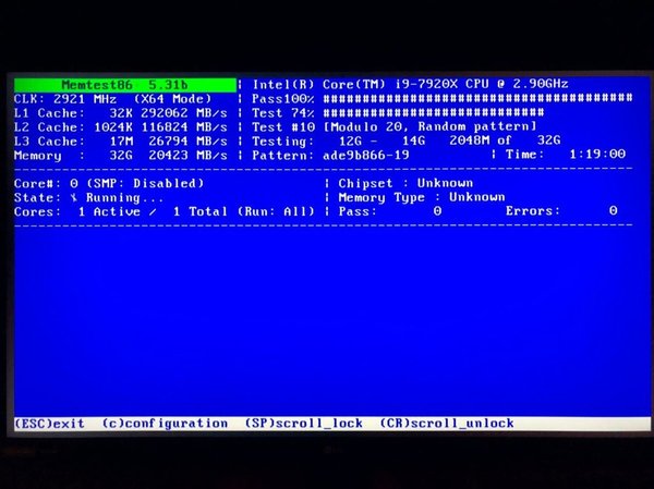

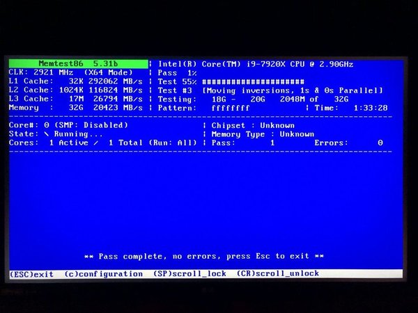

Tamnus Опубликовано 23 августа, 2020 Автор Опубликовано 23 августа, 2020 24 минуты назад, kmscom сказал: тогда используйте https://support.kaspersky.ru/common/uninstall/1464#block1 Ага сейчас гляну. Вот фото с Memtest... Так? Э э э теперь ни одного нет...:-)))) Бред какой то...
kmscom Опубликовано 23 августа, 2020 Опубликовано 23 августа, 2020 Только что, Tamnus сказал: теперь ни одного нет. новый отчет соберите
Tamnus Опубликовано 23 августа, 2020 Автор Опубликовано 23 августа, 2020 11 минут назад, kmscom сказал: новый отчет соберите Вот пожалуйста GetSystemInfo_SILVERSTONE_mrtam_2020_08_23_04_43_38.zip 2 часа назад, kmscom сказал: проверьте память MEMTESTом соберите отчетик https://support.kaspersky.ru/common/diagnostics/3632 Что скажите про Memtest? Что то не так там?
