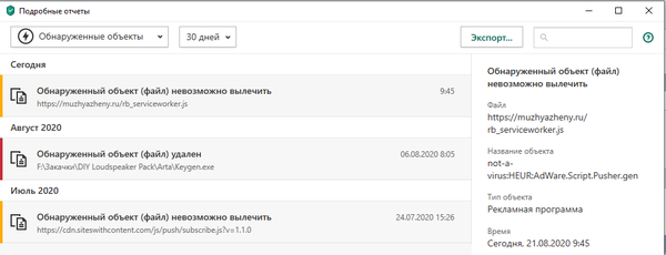

sergzver85 Опубликовано 21 августа, 2020 Опубликовано 21 августа, 2020 При переходе на следующую страницу на различных форумах или просто по при клике по пустому месту экрана открываются сайты типа rost.bet, viihot.com и прочая подобная гадость. После чего началось... не знаю, вчера вроде только widows обновился и все. Cureit и KVRT ничего не находят, KIS выдал вот это CollectionLog-2020.08.21-22.06.zip
