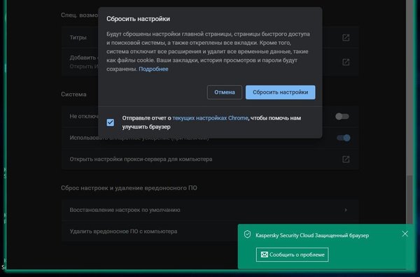

Когда-то я пользовался Безопасными платежами, и тогда Безопасный браузер (в моем случае Хром) запускался под отдельным профилем без расширений и чего либо лишнего. Последние несколько лет Безопасный Хром запускается с моим профилем, хотя синхронизация Гугла в нем и приостановлена, и со всеми включенными расширениями. Еще и страница банка открывается раз 7, как на скриншоте, плюс вкладки расширений некоторых открываются. Смысла в таком режиме не вижу, потому не включаю. Скажите, так и должно быть или я что-то не так настроил? Уже и комп сменил, ничего не поменялось.
Хмм, только что подгрузился скриншот
Так быть не должно.
Только в хроме такая проблема?
В новом Edge тоже. IE пустой, потому там без разницы.
Откройте окно Защищенного браузера , закройте все открытые вкладки, настройте его запуск на окрытие новой вкладки
а также выполните в нем сброс настроек
после этого проверьте воспроизведение проблемы (запустив и закрыв несколько раз Защищенный браузер) . сообщите результат
@kmskom Вроде все получилось, расширения и вкладки исчезли. Боялся что пропадут и в основном браузере, но все на месте. Видимо, в безопасный профиль как-то все однажды скопировалось. Спасибо большое за совет.
Начиная с 2020 версии - это нормально:
Улучшена работа Безопасных платежей:
  • Улучшена работа Защищенного браузера. Теперь большинство настроек профиля пользователя в основном браузере автоматически переносятся в Защищенный браузер при открытии Защищенного браузера.

6 часов назад, Friend сказал:
А, вон оно что. Будем знать. Если бы я сразу догадался, что это копия, давно бы почистил.

В Безопасном браузере в целях безопасности не должно быть никаких расширений сторонних производителей кроме расширений Касперского,которые нужны для стабильной работы Безопасных Платежей.Изначально при первом открытии Безопасного браузера.Браузер находится в исходном его состоянии(с нуля).Цель безопасного браузера - это безопасная работа с платёжными системами.

У меня были перенесены закладки, расширения, настройки самого браузера вплоть до размера шрифта. Вообще, непонятно, зачем это сделали, ведь Безопасный браузер действительно должен быть чист.
22.08.2020 в 09:14, Dhowti сказал:
Как я и говорила...Безопасный браузер используется только для определённых целей,а именно для Безопасных Платежей,а точнее для работы с платёжными системами и он должен,как вы подметили - "чистым",но если у вас сохраняются настройки от того браузера то это повод создать запрос в Тех.поддержку.Почему так происходит.В моём случае этого не происходит.С первого запуска безопасного браузера никаких сторонних расширений не присутствует.Вплоть до масштаба браузера(изначально он настроен на 100%,что соответствует исходному состоянию)
