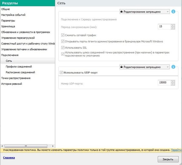

Доброго времени суток! Просим содействия в решении следующей проблемы: в консоле администрирования KSC на части устройств не активны кнопки остановить\запустить KES. При этом устройства находятся в одной группе, т.е. под одной политикой. Пробовали создать новую группу и новую политику - не помогло.
Либо порт udp15000 не открыт, либо агент был установлен с указанием шлюза.
43 минуты назад, oit сказал:
Группа уже создана более года, никаких изменений не производилось, порты открыты, агент устанавливался без указания шлюза
14 минут назад, oit сказал:
А замочек точно закрыт в политике агента на udp 15000 ?
Да
Профилей соединений не указано никаких в политике агента?
Если всё-таки на одном из проблемных хостов принудительно переустановить агент, проблема такая же?
34 минуты назад, oit сказал:
Да, наблюдается тоже самое
Если профилей соединений нет, то только через запрос в ТП.
Но udp точно убедится, что 15000 в обе стороны проходит
