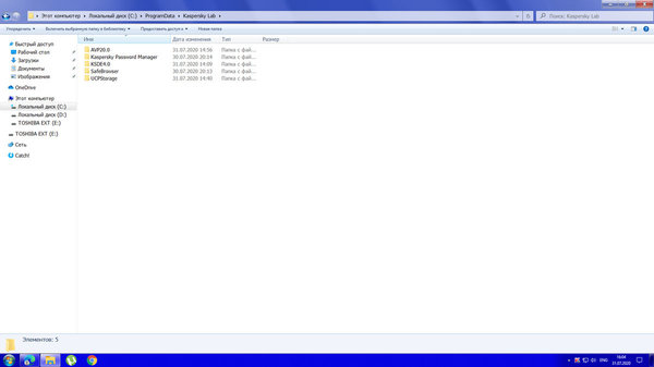

kmscom Опубликовано 31 июля, 2020 Опубликовано 31 июля, 2020 4 минуты назад, zheka227 сказал: сделал. выложите 4 минуты назад, zheka227 сказал: не могу найти. приложите скриншот окна, с результатами, что вы находите в папке %ALLUSERSPROFILE%\Kaspersky Lab ?
zheka227 Опубликовано 31 июля, 2020 Автор Опубликовано 31 июля, 2020 24 минуты назад, kmscom сказал: выложите приложите скриншот окна, с результатами, что вы находите в папке %ALLUSERSPROFILE%\Kaspersky Lab ? вставил в проводнике %ALLUSERSPROFILE%\Kaspersky Lab и ввод
kmscom Опубликовано 31 июля, 2020 Опубликовано 31 июля, 2020 2 минуты назад, zheka227 сказал: и ввод перейдите в каталог AVP20.0
zheka227 Опубликовано 31 июля, 2020 Автор Опубликовано 31 июля, 2020 12 минут назад, kmscom сказал: перейдите в каталог AVP20.0
zheka227 Опубликовано 31 июля, 2020 Автор Опубликовано 31 июля, 2020 1 минуту назад, kmscom сказал: нету дампов. что с отчетом? Отчет утилиты GetsystemInfo.сделал GSI6_DESKTOP-GAUC8PN_Evgeniy227_07_31_2020_14_56_39.zip
