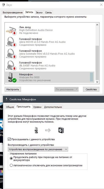

После смены материнской платы и переустановки винды перестал работать микрофон. Посмотрел все советы, перепробовал абсолютно всё, что только возможно, ничего не помогло. Screenshot_1.png.0a9d9fdfbe75b46c4973ff15d444e064.png Микрофон виден, но ползунок не двигается. При этом (общался через Discord) мой собеседник слышит то, что у меня в наушниках.

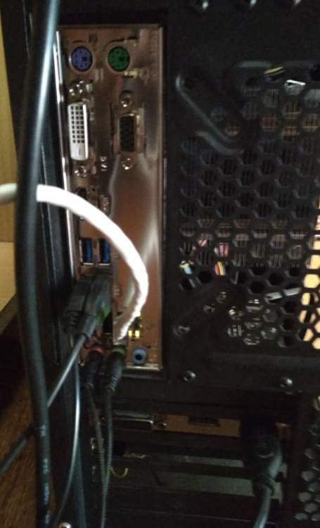

покажите фото задней стенки, с разъемами куда и как подключен микрофон и не только он
@Александр192 сделайте снимок этой части
более подробней и подпишите, какой подключен штекер от какого устройства
@kmscom Screenshot_4.thumb.png.b0fc5c054785d56a5a594db5e31fa7ed.png Я втыкаю свои наушники в вот такой переходник от других наушников, который разделяется, и затем втыкается зелёный в зелёный, розовый в розовый.Screenshot_5.thumb.png.1f886bfce61f67be3ea3f6227d135589.png
До смены материнской платы использовал именно так, и всё было отлично.

это новая подробность, вы микрофон используете от наушников ? у вас гарнитура?

выберите ваш микрофон, назначенный по умолчанию, и кликните Свойства
в окне Свойства: Микрофона, на вкладке Прослушивать, установите галочку "Прослушивать с данного устройства" и кликните Применить
проверьте наличие воспроизведения наушниками, сигнала от микрофона
@kmscom В данный момент использую обычные наушники-капельки (AKG EO-955), переходник от гарнитуры HyperX. Подключал капельки к телефону, работают нормально. Поставив галочку "просушивать с данного устройства" слышны только небольшие шумы.

@Александр192 постучите по микрофону, и проверьте двигается ли ползунок?
на вкладке Уровень окна Свойства: Микрофона, передвиньте регулятор в правое крайнее положение
@kmscom Не двигается. Если сделать усиление на +30 дБ, то одна полоса на ползунке будет видна постоянно.image.png.b2c1e939307b898cf3baba28882d2879.png
