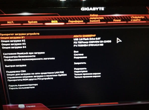

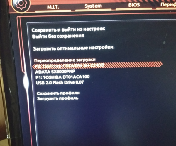

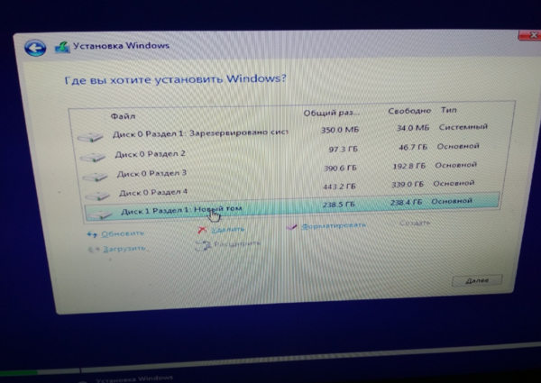

Добрый день, купил новую материнскую плату от Gigabyte и SSD. Хочу установить виндоус на ссд, знаю, что он должен при переустановке показываться как диск 0, но я поставил в биосе его на первое место, и он все равно показывается как диск 1. Меня ещё смущает, что в данном биосе во вкладке BIOS, где и меняется последовательность, всё нормально, но когда хочешь сохранить и выйти, то они показываются совсем в другом порядке и его никак не изменить. Хотелось бы узнать, можно ли как то изменить этот порядок?

отключите другие диски, на время установки
Эта не очень хорошая идея. т.к. потом при подключении HDD можно получить незагружающуюся систему из-за того что загрузчик Windows будет на SSD, а первым идёт HDD и BIOS будет его там искать.
Что же касается основном проблемы, то насколько помню в BIOS-е есть 2 места в которых можно и\или нужно менять порядок загрузки. Но т.к. модель мат. платы не представлена, то сказать где именно не могу.
@stanisluv, оно конечно правильно.
Но я бы все-таки сначала отключил HDD и поставил систему, а потом уже разбирался с последовательностью загрузки.
И загрузочный раздел с HDD тоже лучше сразу удалить.
А шлейфики у вас как воткнуты? Просто как-то было, что нужно было изменить порядок на похожей плате с таким же биосом, я просто шлейфы местами поменял и вуаля все стало как нужно.
Изменено пользователем Воронцов
  • Согласен 3
Спасибо всем, отключил хдд, после установки винды на ссд отформатировал диск с прошлой виндой и всё стало нормально.
