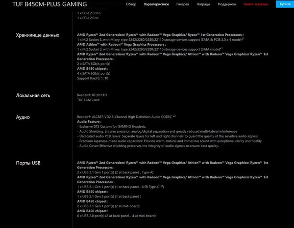

Я бы выяснил какой кодек стоит
Сейчас стоит (см.скрин). Качал с сайта материнской платы.

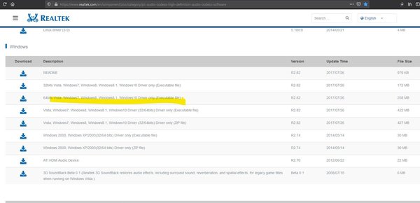

5 часов назад, stanisluv сказал:
а потом скачал и установил бы драйвера с сайта самого реалтека
Именно это сейчас и делаю, качаю ту, что подчёркнуто.

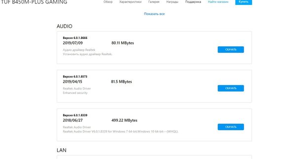

1 час назад, Воронцов сказал:
А  с сайта производителя материнки не пробовали драйвер брать? Просто помогало неоднократно, при проблемах такого плана.
Я так и сделал в первую очередь, но увы, именно с ними такое. Завтра попробую с оф.сайта Реалтека поставить, если не получится - снова буду с сайта Асус. Можете подсказать, какой именно качать, там их три.
А в характеристиках материнки написано что поддерживается такая версия.
На сайте ASUS просто разные версии одного и того же драйвера. Ставить драйвера через Microsoft store я бы вообще не стал. Так что перед установкой драйверов с сайта ASUS или Realtek лучше всего удалить драйвера установленный из Microsoft Store т.к. есть большие сомнения что обычный InstallShield умеет их удалять.
